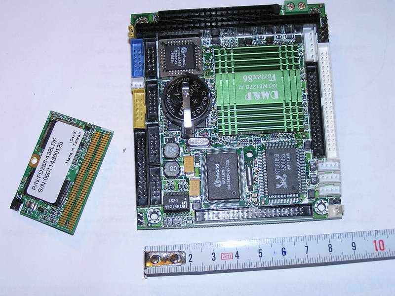

    По умолчанию PC железо как эмулятор
    Вот что достал сегодня Всё на одной плате 166MHz процессор, видео, звук, слева Flash диск Идея сделать мулти-платформенный эмулятор (спектрум, потом может быть nintendo), вот только ТВ выхода нет и фиг знает как под DOSом заставить AC97 выдавать звук
    а в чем прикол, в размере? хочешь клаву спековскую к нему припаять и в один корпус засунуть как в старые добрые времена?
    ...с досом непросто будет и уж точно не мультиплатформенно. проще маленький дистр линуха без иксов собрать
    Ну да, размер это самое главное ну не спековскую а можно компактную PC клаву. Я имел ввиду не мультизадачность а именно мулти платформенность - более одного эмулятора в одном железе. Вообшем хочеться чтобы в результате получилься максимально "реальный" спек.
    Как зовётся ? И где продаётся ? Сколько стоит ?
    ICOP Vortex86-6071
    http://www.icop.com.tw/products_deta...?ProductID=138
    В России наверно можно купить сдесь
    http://www.ipc2u.ru/catalog/U/UP/33690.html

    Так... с коечем разобрался, придется делать видео карту для ТВ, у спека разрешение 448 x 312 (видимые 384 x 240) а у NES 299 x 312 (видимые 256 x 240). Интерфейс - PC104 тоже что ISA 8/16 .
    Может кто имеет опыт разработки ISA девайсов ?
    ICOP Vortex86-6071
    http://www.icop.com.tw/products_det...p?ProductID=138
    Не хилая цена . И ИМХО амига на такой штуке будет крайне тормозно эмулиться , ибо даже на P1-233MMX кошмарно тормозило . Вобщем я пока склоняюсь к использованию девбордов на матрицах .
    При 128мега мозгов можно спокойно юзать виндузы 98, тем более в природе есть кастрированны виндузы (9мб), ими спекулируют тамо - www.embeddingwindows.com (думаю при некоторой фантазии можно проделать аналогичное самому). Использование виндузов избавит от многих проблемм , как минимум снимет вопрос со звуком , и видео режимы можно вручную накрутить .
    Ты чёто страшное говоришь У девайса ведь есть SiS550 VGA CRT/LCD (некоторые ваще именно VGA CRT/LCD хотят видеть в качестве монитора) . Надобно нарыть мануал на SiS550 , и заставить выводить другую развёртку (возможно в нете и так уже существуют дрова под него). Или нужно нарыть мелкосхему VGA-TV (я юзал такой предаток http://sblive.narod.ru/CanopusPURE3D/CanopusPURE3D.htm), или внешний ТВ тюнер (всё проще чем нечто странное конструлить).
    В топку мониторы спекк изначально спроектирован для ТВ.
    Про Embedded Windows 98 не знал но на работе юзаем Windows XP Embedded. Но ИМХО Винда для эмуляции - отстой . Надо изпользовать только Real time OS. Для PC я знаю только DOSы всякие.
    Еще подумаю как вывести видео на ТВ
