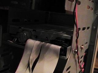

    привет всем еще раз!
    возвращаясь к проблемам, которые были озвучены в теме "я плачу..." http://zx.pk.ru/showthread.php?t=4729, хотелось бы поинтересоваться об одном маленьком вопросе: в чем может быть проблема, если подключенные дисководы не вращают блинами, когда в них дискетку вставляешь, а при подаче команды из tr-dos (например, format) выводится сообщение no disk?
    ниже вы сможете увидеть фотографии, сделанные мобильником. на них вид кишок атм-ки, шлейф дискогрызов, собственно сам 3.5 дискогрыз и пара фоток с экрана телевизора. на косячность снимков экрана внимание не обращайте - главное, что изорбажение прямое и разобрать можно, что там изображено.
    ps. подключал 5.25 дисковод, но видимо неправильно обжал провод, потому что он лампочкой светит и больше ничего не делает.

    Шлейф если расположить его разъемами вверх , красная полоса слева, для 5,25 разъем стоит перемычкой (где 1,2 вывод) к левой красной полосе на шлейфе..... по крайней мере у меня все так..
    а фотку можно посмотреть?

    ... Я бы с радостью прям сейчас, но комп с ir da только на работе, на телефон уже сфоткал, завтра выложу ....
    Вот, смотри. Верх дискогрыза - сверху. Красный провод - слева.
