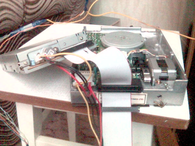

    подключил работающий 5.25 к нажатому разъему посередине - и ахренел. все старые дискетки читаются просто "на ура!". дисковод работает как а: треху получается тоже в середину цеплять, чтобы она как b: шла?

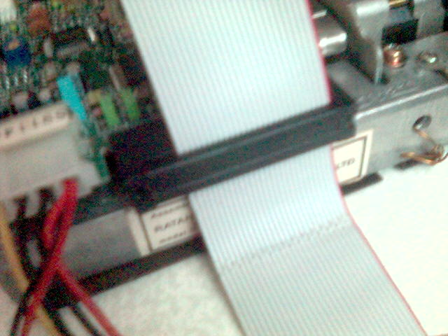

    я не знаю, из какого материала делают зажимы на 3.5 (или я силу не рассчитываю ), но они мрут просто пачками. завтречка нарежу еще несколько трешных зажимов (нахаляву ) и буду подключать 3.5 дискогрыз. ну и соответственно чтобы оба дисковода параллельно работали и копирились.
    ps. кстати, у меня вопросик: подрубал 5.25 дисковод и к "ленинграду", и к "атм". и там, и там дискеты читает (ленинград правда через раз глючит из-за проблем с блоком питания), но если подрубить к атм-ке, то лампочка постоянно красным горит. тем не менее все читает...
    pps. сейчас будут фотки...
    ppps. добавил фотки

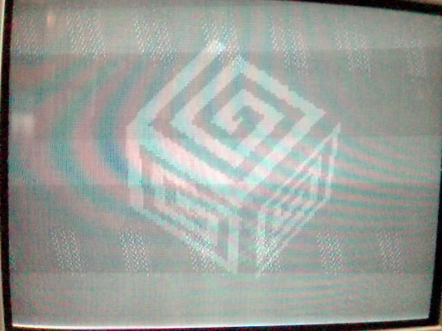

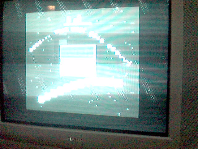

    pppps. кстати, максим! насколько я помню, бут от codebusters, который на фотке, определяет наличие или отсутствие музыкального чипа. если его нет - полоски не дрыгаются. а они прыгают... как-будто ym-шка есть... на самой плате ничего похожего не наблюдаю...

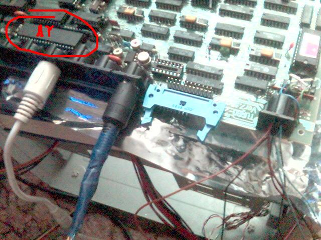

    Как не наблюдаешь?
    А ЭТО что?

    присмотрелся - и вправду yamaha... дык разговор же был, что она из панельки была вынута? (кстати, как там от нее звук выходит? ) я за нее дополнительно ничего никому не должен?
