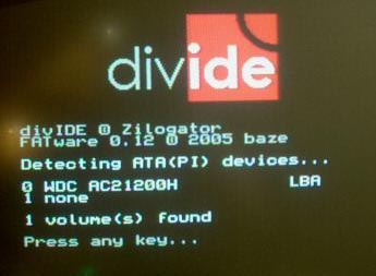

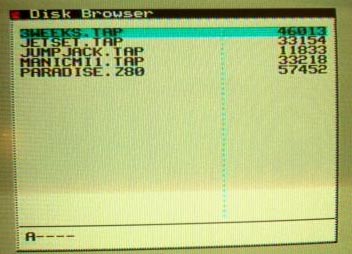

    Заказал себе divIDE (http://baze.au.com/divide/), пришел ответ, что через месяц девайс будет в Москве.
    Кому нить, что нить интересно , фотки там или ещё чего ?
    Кстати может кто , что плохово\хорошего скажет ?
    Пользовать буду с 128K и 128K+3 ...
    Наконец то смогу всю свою коллекцию на один диск сложить -) и не парится с дискетами.
