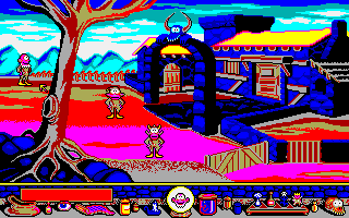

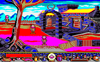

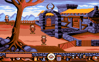

    По сабжу.
    Ниже пара скриншётов деградации картики/сцены под спековые цвета (именно так это выглядит на АТМ - http://atmturbo.nedopc.com/download/...sh/gob_scr.htm).
    Собсно тут видно как граддация фиолетового заменяется на пару оттенков синего и чёрный . Получается вполне юзабельно для обоих вариантов .
    Картинки и впрямь ужасные, уж лучше сначала флойдом (замкнутым на цветопары, чтоб не рябило), потом ручками подчистить. Есс-но с глубокой поллитрой будет получше.
