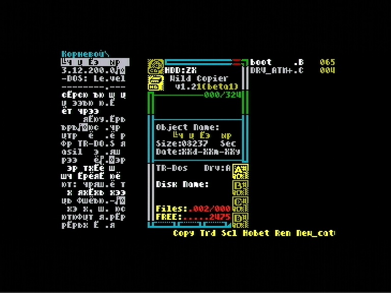

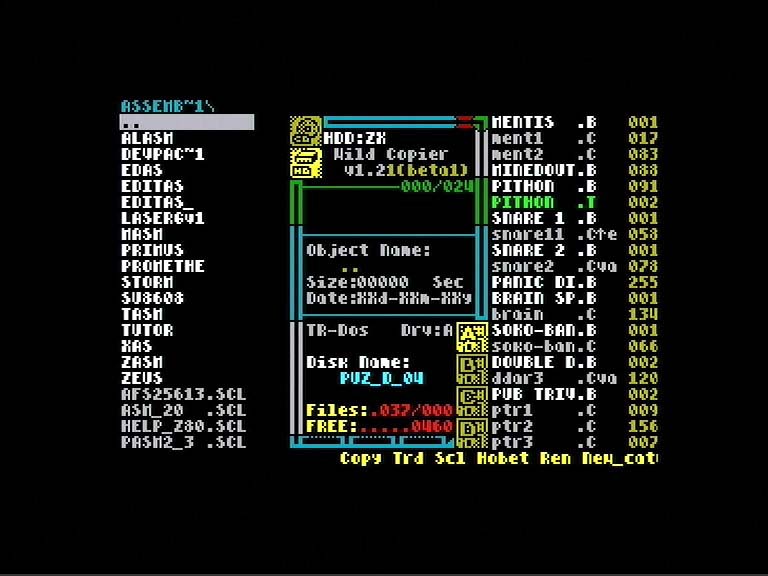

    Появился обновленный драйвер для ATM вот здесь http://dlcorp.ucoz.ru/forum/8-141-3. Скачал, запустил, и все заработало!
    Запись на винт, удаление, создание раздела все работает, за что уважаемому budderу превеликое спасибо!
    Вдоволь наигравшись снял винт поставил на пц, разбил на весь объем 8Г и набил софтом и прицепил обратно на спек, но при этом забыл вернуть перемычку на винте обратно на мастер (переставил на слейв) и получил при запуске первую картинку, тупо пощелкав по этой неразберихе перезагрузил и каталоги появились как положено потом обратил внимание, что если нажимать кн.3 можно добиться нормального отображения винта. Затем заметил отсутсвие цд привода (не выбирался он по кл.1) понял что протормозил с перемычками, вернул как было и все заработало как надо (как оно надо на картинке два). Это я для того описываю, чтобы кто нибудь не допустил схожей невнимательности.
    Еще раз большое спасибо автору за очень полезную программу!

  2. #121
