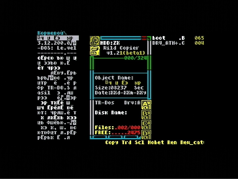

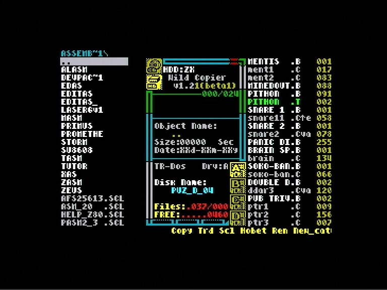

Появился обновленный драйвер для ATM вот здесь http://dlcorp.ucoz.ru/forum/8-141-3. Скачал, запустил, и все заработало!
Запись на винт, удаление, создание раздела все работает, за что уважаемому budderу превеликое спасибо!

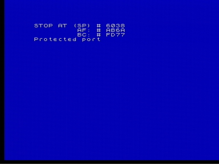

Такой вопрос: все работает, если запустить с реального TR-DOS или через vTR-DOS тоже пашет? Это я к тому, что в vTR-DOS все дополнительные порты "замаскированы" программной спецзащитой (как и верхняя память) и надо ее отключать. Предыдущий драйвер это не умел, в результате WDC не просто видел винт. Я смотрел исходник драйвера и видел, что там нужно подправить для отключения блокировки портов, но потом я по объективным обстоятельствам больше чем на год выпал из спековской жизни и, соответственно, забил и на дрова. Только сейчас начинаю потихоньку возвращаться.
