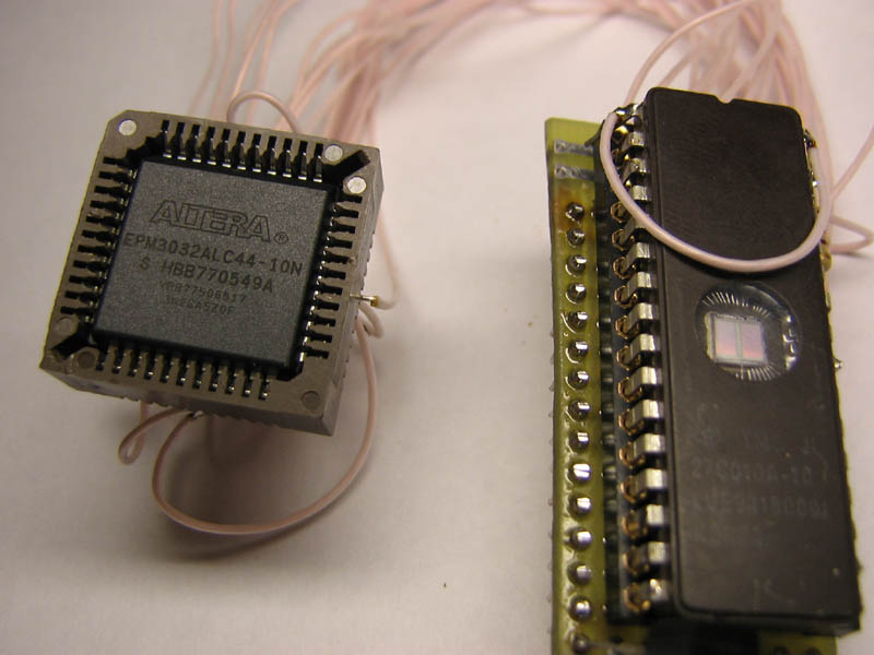

    Я таки сделал это.
    Я сделал ПрофПЗУ для сокрпиона на Альтере.
    Последовательность действий была простая.
    Я взял Quartus II Web Edition.
    Нарисовал там ПрофПЗУ на дискретах.
    Просимулировал его.
    Сказал ему скомпилить прошивку.
    Он скомпилил прошивку и делал распиновку.
    В результате мы имеем ПрофПЗУ на 3 элементах.
    Плис Altera EPM3032ALC44-10
    ROM 27C010
    78L03 для питания альтеры.
    Пока это тестовый вариант,чуть позже,когда я его обкатаю я выложу прошивку для нее,и,надеюсь,к тому моменту сделаю платку.
    А выглядит пока это все достаточно страшновато.
    Спасибо всем,кто принимал участие в моих поисках!!!!
    Отдельное спасибо CARO за помощь с Квартусом.
    ЗЫ. Теперь есть в планах попробовать собрато тоже самое не на Альтере,а на GAL16V8 - чтобы можно было корпус дип16 поставить под кровать с ПЗУ,как в оригинальном профпзу от Скорпиона.

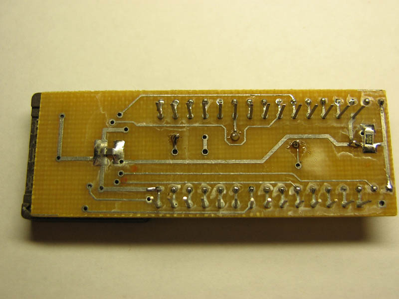

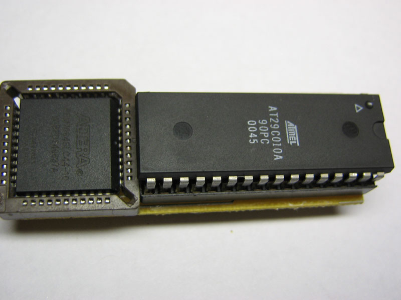

    По умолчанию ПрофПЗУ на современнойм чипе. ЕСТЬ!
    Сабж.
    Сделаный на базе EPM7064SLC44-10 и Атмела 29С010
    Разработка - Скорпионевцев.
    Реализация - моя...
    Сегодня.как я уже упоминал ( http://zx.pk.ru/showthread.php?p=77936#post77936 ) принесли прошивки.
    Я связался с дистрибуторами Альтеры в Питере компанией ЭФО и они любезно согласились мне прошить альтеру на фирменом оригинальном программаторе от самой Альтеры.
    Причина нестыковки прошивок оказалась банально простой.
    Старый чип не подерживает JTAG соответственно и не может быть прошит этим алгоритмом через простенький БайтБластер. НО люой человеческий программатор работающий не на программном,а на аппаратном уровне - это делает. Что,собственно говоря,и сделали мне в фирме ЭФО.
    Есть одна уловка,и если она удасться,то может мы таки получим просто прошиваемый чип. Надо только разобраться с разводкой. Если ноги современного чипа,используемые для ЖТАГа не задействованы на старом - то просто напросто пишется чип,включается ЖТАГ потом он читается и проша сохраняется. На выходных займусь. А не выедет - придется купить с десято Альтер ехать к ним опять писать. Благо там руководитель - хороший человек и мы с ним нашли общий язык.
    По такому же алгоритму я собираюсь и Турбину посмотреть. Нт - так тоже поеду шить.

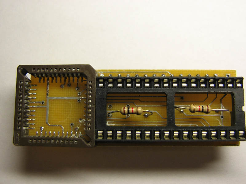

    Вот так вот выглядит "оригинальное",Скорпионовс ое, ПрофПЗУ на альтере в ПЛЦЦ корпусе.
ID:	4609   Нажмите на изображение для увеличения.
ID:	4610   Нажмите на изображение для увеличения.
    Последний раз редактировалось Mikka_A; 16.02.2007 в 18:19.
