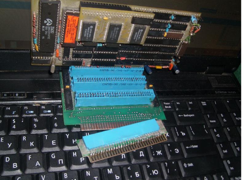

    есть GS,SMUC и скорповый расширитель шины,все рабочее на скорпе отработало несколько лет.
    вопрос: можно к пентеве этот расширитель приспособить?
    По схеме посмотрел вроде все совпадает,кроме 2х дополнительных пина.
    Мысль такая,если к расширителю я припаяю ламель от иса разъема,и тогда на пентеве у меня появятся 3 старых скорпоразъема в которые хочу поселить ГС и СМУК.

    AndyD, а есть схема этой ёлки? Интересно, зачем туда установили 4 ИР22, когда достаточно 3 (2 на адрес и 1 на управление, шина данных там не буферизирована). С разводкой надо очень внимательно. В Пентеве, вроде, НЕМО-БАС? Там, кажись, разница с разводкой питания скорповских слотов.
    МГТФ - любимый провод!
  7. #87
    06.04.2015
    г. Приозерск, Ленинградская обл.
    299
    схемы нет,буду разбираться
    SoftFelix через ир22 идет вся адресная шина и управляющие сигналы кроме
    iorqce,rdrom,rs,busr,res,int,nmi,wait ну и все данные.Со скорповой шиной все совпадает по ногам только там сторона А названа Б и наоборот.Неиспользуемые и не буферизированые сигналы идут прямиком на разъемы.

    AndyD, в любом случае тщательно зачисти ламели разъема этой елки! За годы они покрываются (на фото видно по цвету) каким-то дерьмом; иначе искрить и глючить будет страшно. Я так память на ГС-ке укакошил, считай повезло, что только её.

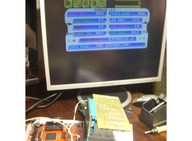

    запаял ,ГС без танцев запела,следующий на очереди смук
    хотя радость была не долгая,тс конф не запускается и в базе не все хорошо,буду смотреть дальше.

    off: да просто плеер неправильный
