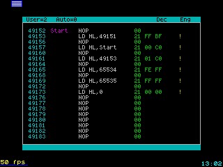

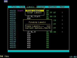

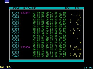

  11. #20
    19.08.2005
    111
    Question
    Вот еще проблема... НУжны подпрограммы работы с диском для того же самого дизасма... Понятные и простые. Загрузка каталога, создание таблицы файлов для селектора, загрузка и т.д. Вообще мой малый опыт программирования на асме показывает, что 80% времени уходит на создание интерфейса...., а времени мало... Чтобы не прослыть болтуном прилагаю скриншоты и один Снэпшот.
    P.S. Пробел не жмите... там ret в асм... Висяк..
    P.P.S Выход в меню Q. Там правда кроме поиска меток и HELP-a ничего не работает пока....
