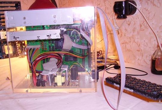

    По умолчанию аквариум :)
    Пент1024, пока без передней стенки и рыбок . Под флопарем еще винт будет.

    skyther, А блок питания не будет перегреваться а то дырочек то я так понял совсем нету и вентиляции никакой.

    Цитата Сообщение от Costa Посмотреть сообщение
    А блок питания не будет перегреваться...
    не будет, на переднюю стенку кулер поставлю
  6. #16
    DimkaM
    Флоповод на двух болтах чтоли висит?

    24.06.2005
    Лысьва
    1,205
    на переднюю стенку опирается

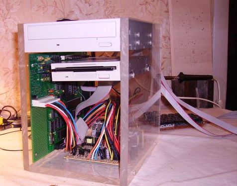

    Цитата Сообщение от scl^mc Посмотреть сообщение
    а можно, если, конечно, не затруднительно, дать размеры (лучше, конечно, чертеж) всех кусочков оргстекла. партия не забудет
    не, я просто в шоке от такого моддинга... такой же хачу!!!
    Хехе.
    Полностью ручная сборка. Делалось все на коленке, чертежи были в виде эскизов на тетрадных листах, выдранных из сестренкиных тетрадок =)).
    А если серьезно, распечатай "макет" платы на бумаге и прикинь высоту. Дальше все просто.
    Если интересует технология склейки-крепежа, пиши в личку или на nzabrod<at>yandex.ru - распишу поподробнее.
    А вообще ничего сложного - пара месяцев работы по выходным. И усе =).
    Подсветка синяя тоже самопал - 2 светодиода и ошкуренная китайская гелевая ручка =).

    хм, тогда я тоже пожалуй чертеж забабахаю, клеить не буду - все на винтах будет осталось только нарезать оргстекла побольше (сколько оно кстати стоит за кв.м?), да блок питания с ключиком найти подобный бп довольно редок...

    Я клею оргстекло вот так:
    Помните были такие линейки "Офицерские"? Прозрачные, гибкие. Из них еще делали дымовые шашки, предварительно мелко наломав и запихнув в спичечный коробок...
    Итак, нарезаем кусочки линейки. Частицы укладываем в стеклянную посудину - я использовал бутылочки из под медикаментов с широким горлышком. Затем, заливаем все это ацетоном. Через некоторое время должна получиться субстанция по консистенции напоминающая мед (свежий). Субстанция должна быть абсолютно прозрачной.
    Вот этим клеем я и клеил оргстекло. Шов получается абсолютно прозрачным и эстетично смотрится. Так же, использую этот клей для закрепления различных деталей на печатных платах, например, торроидальных трансов. Рулез, одним словом.
