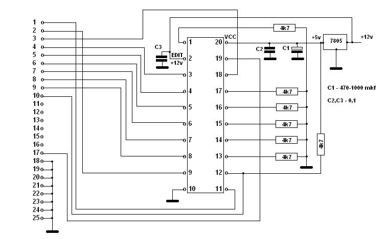

    По умолчанию Вот нашел несколько поделок для прошивки ATF-ок
    Вот нашел несколько поделок для прошивки ATF-ок, в архиве программа для прошивки атф и еще одна схемка:
