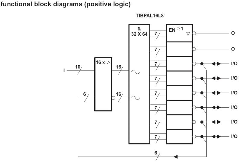

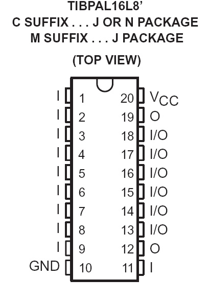

    Если именно PAL16L8, они не содержат внутренних триггеров, то можно попробовать определить содержимое. Сначала надо определить полное множество входов, у PAL16L8 есть 6 ножек которые могут быть входами, так и выходами. Надо выяснить кто там вход, кто выход. Ну а потом на полное множество входов подать все возможные комбинации - если входов 10, то таких будет 2^10, и прочитать результаты на выходе. По прочитанному уже построить функцию в полной конъюктивной формер и упрощать.
    Это всё понятно. Но я вот смотрю на ф.диаграмму, и что-то туплю: как ЭТО читать? Выходы поданы на входы, причем ни тактования ни выборки - нет. Что-то логику чтения этого - не ухватываю. Так бы уже проводками накинул бы на тот же LPT, да и поиздевался бы...
ID:	52374   Нажмите на изображение для увеличения.
    Там надо в конец даташита смотреть - более подробно структура разрисована. У каждого выхода есть вход разрешения, который тоже является функцией от матрицы. Поэтому - вывод реально управляемый двунаправленный.
  5. #205
    20.06.2014
    г. Казань
    78
    Кинься линком на свой даташит? В моем от половины и до конца - цоколевка разных корпусов сабжа.
