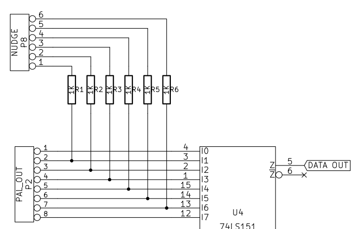

    Цитата Сообщение от ram_scan Посмотреть сообщение
    Компилятор турбо-си кстати (кажется 2 версии) борланд раздает бесплатно сейчас. Легально и лицензионно.
    Окей, поищу.
    Что-то вот эту вот часть никак раскурить не могу:
    Well, suppose we try to "nudge" a pin with just a few milliamps. If it's an input, the voltage on the pin will will track the voltage we use to "nudge" the pin, as an input draws very little current.
    On the other hand, if the pin is an output, the voltage on it will move very little, as (check the datasheet) an output pin can sink or source 20 milliamps with no problem.
    To implement this scheme, all we need do is add another 74LS393 counter to give us the 16 possible inputs and take the outputs of the 6 uppermost bits of the 16 and use them to drive the programmable pins, each through a 1 Kohm resistor, which will limit the drive current to no more than 4 milliamps.
    http://www.vintage-computer.com/vcfo...PAL-HAL-Part-8
    Понятно, что речь идет о подтяжке ног. Но возникают вопросы:
    1. "take the outputs of the 6 uppermost bits of the 16 and use them to drive the programmable pins" - на схеме 6 линий с резисторами вовсе не uppermost, а настоящие uppermost of the 16 - вообще никуда не подключены.
    2. Подтяжки - отдельными резисторами на к.ногу, ОК. Вторые ноги резисторов куда идут? Их соедить между собой и посадить на плюсик на момент чтения, или все же на "the outputs of the 6 uppermost bits of the 16" (которые на схеме много ниже)? По схеме - там какой-то сокет "Nudge P8", но идет он явно не на PAL. Может, на LPT (тогда см.3)?
    Подозреваю, что автор на схеме кучку соединений делал напаянными перемычками (там на фотке его поделки их видно) - а на схеме оные не показаны.
    3. Непонятно, как это всё присоединено к LPT-порту (что и на какие ноги сажать).
    Пытался связаться с автором, зарегался там у них - но внезапно не обнаружил фичи ЛC или какой другой обратной связи даже после регистрации.
    С конца. Что как подключено к LPT по идее видно из исходника программы. Я детально в ней не разбирался, потому-что в каждой избушке свои погремушки, и статья эта она по большей части не пошаговое руководство к действию, а дает идею как все это работает, как автор думал и через какие мысли он ко всему этому шел. В принципе разобраться в этом 10 минут времени, у меня просто нет сейчас под рукой распиновки порта и соответствия битов в порту этой распиновке, а разбираться именно в этом варианте нужды не было. Проще заново сделать.
    Что касается подтяжек - общая идея в том что автор пытается разнюхать что есть некоторые конкретные ноги, вход или выход. Разнюхивает он это дело так, он перебирает счетчиком по всем ногам все возможные значения, и караулит их изменения. Ежели это вход, то утечка по входу небольшая, и напряжение будет следовать за тем что подано. А ежели выход - то будет прибито к состоянию ячейки.
    Что касается всяких topmost то у палки 10 входов, 2 выхода, и 6 ног которые могут быть запрограммированы и как входы и как выходы, и надо понять чо там оно есть. это ноги с 13 по 18 включительно, так что они в определенном смысле topmost.
    Перевод с моим комментом:
    Для реализации этой схемы нам нужен еще один 74LS393, который даст нам 16 возможных вариантов с 6 верхними битами из 16 (тут надо пояснить что может быть 10 входов и 6 выходов, 11 входов и 5 выходов, 12 входов и 4 выхода, "верхние пины" отсюда ногами еще), и использовать этот счетчик для управления ножками палки (в том числе и запрограммированными неизвестно как, на вход или выход), каждую из I/O ножек через килоомный резистор который ограничит ток по ножке до 4 mA.
    Вобщем-то идея понятная даже без схемы. Более того меня бы схема только запутала
    Дело в том, что я в Сях - чуть более, чем вообще никак. От слова "совсем". Не программер, увы. Разбираться с кодом для меня - долго, печально и нецензурно (даже если там 3 строчки).
    Просьба готовых экзешников - отсюда же, кстати.
    Так дело именно в том, что там кучка выводов могут программиться как входы - и если определение оных на уровне идеи (по падению напряжения) понятно, то вот на стадии схемы - что-то туплю.
    Там взята в пример PAL16L8, она - в DIP20 корпусе (минус две ноги на питание), а на схеме уже нарисованы 20+8+6=34 ноги (причем явно на PAL идут лишь 8). Меня просто глючит на тему, как ЭТО подключать в конкретном железе.
    А с идеей-то все как раз понятно. Своего же городить неохота просто потому, что потом надо будет лезть в код. Так-то с вольтетром и единственным резюком можно входы\выходы поопределять без всякой автоматики....
    Там схема нарисована какая-то "не та". Там у счетчика ноги лишние словно предназначен для дампинга более толстых микросхем. Там просто местами выходы с выходами соединяются, а на схеме отмечено как разные разьемы. Отсюда и непонятка. Я бы на схему не смотрел, если идея понятная то проще наново сделать благо несложно.
