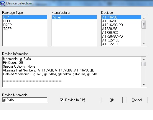

    Кто-нибудь точно может сказать, подойдет ли файл для ATF16V8 полученный с помощью WinCuple для прошивки GAL16V8? А то не хотелось бы обломаться в самом конце, когда прошивка будет готова.

    Скрин из раздела winCupl devices. Что это еще может означать как не совместимость программы с GAL?

    wincupl генерит стандартный JEDEC, который miniPro заганяет в gal без проблем; сами эти gal16v8 эмулируют все виды регистровых и нерегистровых PAL-ов (есть токо проблема, научиться пользоваться CUPL-овскими макросами для этого, но так как gal перешивается много раз то попыток дается много).

    JEDEC он и в африке JEDEC, он задает только состояние фьюзов. Весь вопрос был в том одинаково ли количество и назначение фьюзов у GAL и ATF (то что скомпилить eqn можно и туда и сюда ощемта вопросов не вызывает).
    А программируются GAL и ATF похоже по разному (про ATF даже инфы не удалось мне нарыть). Во всяком случае мой minipro наковыряные с донорских плат ATF-ки не токма шить, стирать отказался (если задать тип микросхема как GAL, про ATF он не в курсе, во всяком случае тот что у меня). Хотя GAL-ки все на ура и шьет и трет. Правда остается вариант что микросхемы дохлые.
