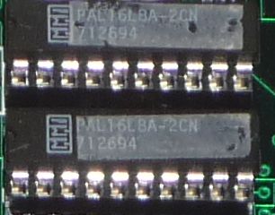

    Цитата Сообщение от Taro Посмотреть сообщение
    Вот мой программер умеет работать с PALCE, а про PAL в нем ни слова. Может, есть какая-то маза прочитать PAL в режиме PALCE?
    Но, к сожалению, что-то не могу нагуглить соответствующий PALCE для PAL18L8.
    А она точно PAL18L8 ? Не PAL18L4 ? У меня есть серьезные сомнения в существованиия PAL18L8 в природе как таковой.
    Должна быть либо PAL18L10 либо PAL18L4.
  2. #241
  3. #242
    20.06.2014
    г. Казань
    78
    Очепятался в одной цифирке, опосля бурного вчерашнего.
    PAL16L8A-2CN в данном конкретном случае. Надо прочитать (писать, как и PALCE - не требуется, нужна просто прошивка для последующего верилога).
    Для дампера, указанного в обсужденной ранее статье - заказал чипы, едут пока что...
    Читаться она должна и писаться точно так-же как и PALCE. В даташите на то есть прямая отсылка, что PALCE прямая замена PAL, только не одноразовая а электрически стираемая.
    В общем случае программатором вы ее не считаете, так как стоит скорее всего фьюз защиты от чтения. Иногда про них забывают, но редко. Так что только брутить и по дампам восстанавливать логику.
  5. #244
    20.06.2014
    г. Казань
    78
    Ну, короче, программатором читается FF по всем ячейкам. Блин.....
    Ждем, пока приедут чипы. Будем попаять брутфорсер.
