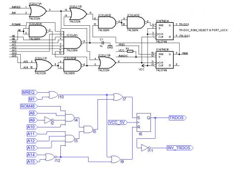

    Хочу попробовать реализовать маппер TR-DOS на ATF22V10
    Нашел её на старой материнке. Сейчас паяю atfblast. ATF может быть залочена на перезапись или только на чтение, а перезапишеться в любом случае?
    Саму схему в ispLever перерисовал, скомпилировалась.
    Magic из схемы выкинул, не влазит. Ещё не знаю, нужен ли конденсатор, на рассыпухе эта схема у меня и без него работала.
    Делаю это впервые, проверьте пожалуйста картинку, нет явных косяков?

    Щас подумал, на схеме у ТМ2 входы инверсные, значит правильно так?
    http://s019.radikal.ru/i623/1704/63/ba65e64a5034.png

  5. #274
    15.07.2009
    Череповец
    1,801
    178
    64
    49 сообщений
    когда-то у меня триггер не заработал на ГАлке (выше в этой теме есть обсуждение схемы с триггером), потому ты перед тем как м/с запаивать, проверь работу. А то будет потом неприятный сюрпиз.

    Моя ATF22V10 ни в какую не видится ATFblast. Может горелая или залочена. Заказал несколько на Али. Как будут поэкспериментирую.
    Последовательность действий точно соблюдал? Порт открыт под виндой? Ну и так далее. Это не очень простое дело, запустить галбласт под виндой новее Вин98.
    Я шил галки под ХР, после некоторых танцев с бубном. А сейчас пользуюсь программатором TL-866 и больше камасутрами не занимаюсь.
