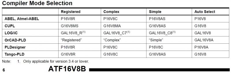

    Помоему у ATF16V8 в триггерах нет входов предустановки и сброса. Только тактовый сигнал и вход данных.
    Я это предполагал. Хотя в даташите такая есть табличка. Registered - что означает?

    Ну формально в ATF16V8 есть же регистры, только с данными и общим клоком. По сути что то типа ИР23, только с возможностью добавления логики
