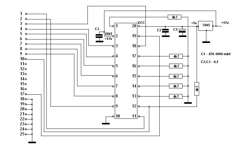

    Подскажите пожалуйста, пытаюсь через LPT программатор прошить GAL18V10B для Scorpion ZS1024 Turbo+ savelij (рев 2016).
    Верификация не проходит, но после программирования из разных микросхем считывается одинаковое содержимое, почти, отличия бывают.
    Нормально ли это?

    skar, программатор, какой? Вернее нужно знать как реализована верификация – до того как она залочится или после этого.
    Ну и если микросхемы с AliExpress, то может быть любой сюрприз. Например, у меня были такие, которые программировались, верифицировались, но работали некорректно.

    r3d, программатор LPT на проводках, подтяжки 4.7К.
