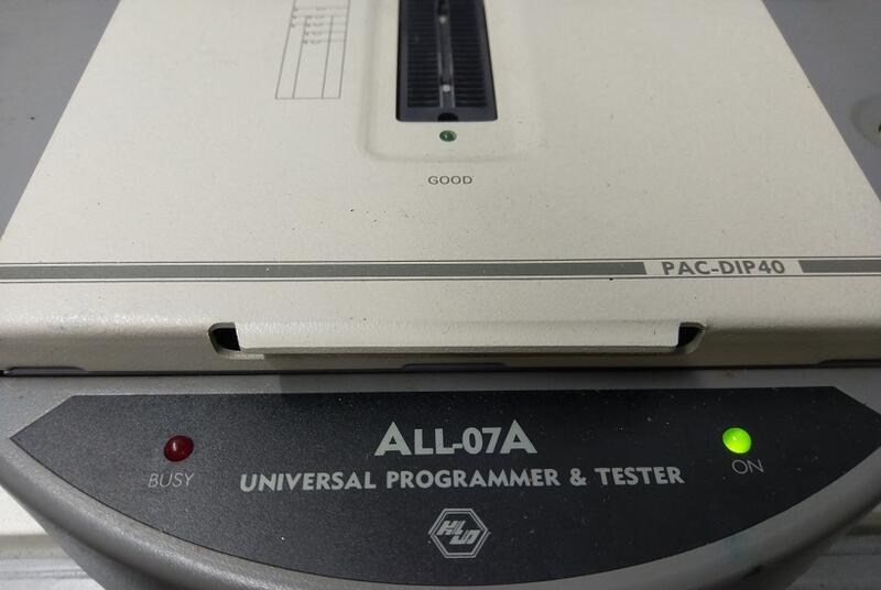

    А вот GAL26V12 что-нибудь (кроме мифических Кселтеков) умеет шить?
    ALL-07например. LPT, но по нему хотя бы документация есть.
    Да, HiLo System ALL-07 хороший и качественный программатор для всяких старых и не очень микрух.
    Он еще может шить (лично проверил) через адаптер ADP-PLS100 КР556РТ1,2 (аналог 82S100/101, PLS100/101), 155РЕ3 (аналог SN74188) и т.п.
    А совершенно случайно не богаты адаптером ADP-EPM7128E-PL? или схемкой его?
    К сожелению, такого адаптера нет.
    Обладаю этим програматором буквально три недели, купил на авито за 3200 рублей в оригинальной упаковке, правда оказался не совсем исправным, починил - теперь, как часы
    Надеюсь, этот ресурс выидели http://matthieu.benoit.free.fr/hilos...programmer.htm
