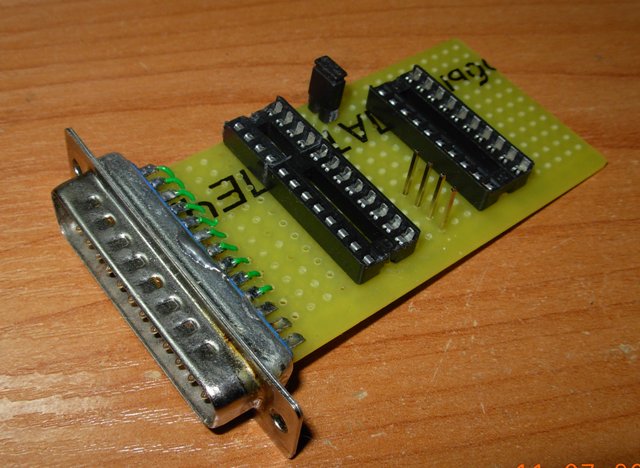

    Вобщем вылез неприятный момент с программатором ATFок - На обычном компе программировал без проблем, а на ноуте вылазят какие-то ошибки и вообще ведет себя неадекватно. Пытался Дмитрию прошить ATFку для ZXMC2 - невышло. Похоже надо ставить буфер.
    PS: Думаю пока не стоит вносить его в комплект для апгрейда... во-всяком случае в том виде, в котором программатор сейчас. А я в свою очередь видимо продолжу эксперименты с буфером и ессно печаткой.

    Это может дело не в программаторе а в ноуте. Не все ноуты байтбластеры видят, возможно и это из этой оперы. Похоже LPT порт в ноутах упростили до безобразия.

    Возможно, но программатор для РТшек и Willem работают отлично. Попробую буферизацию. Схема есть, осталось найти время.

    Я так просто запускаю на ноуте бутовый CD-диск с Вин98, и из-под этой винды спокойно прошиваю ГАЛки. В ХР же глюки табунами. Под 98-й все работает прекрасно.

    Вот мой ГАЛ/АТФ бластер:
ID:	28109   Нажмите на изображение для увеличения.
