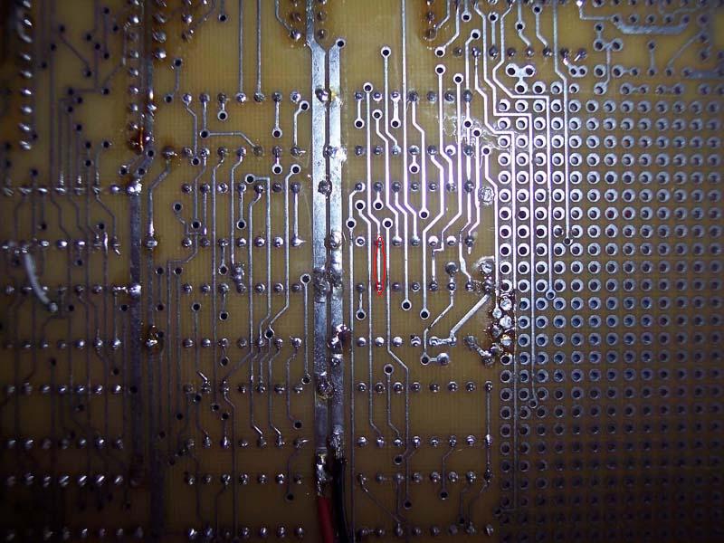

    Хочу поделиться радостной (для меня) новостью.
    Запустил Ленинград 1 с BETA DISK INTERFACE.
    На самом ленинграде установил ПЗУ 27256 с прошитыми BASIC и TR-DOS.
    Спектрум запустился практически сразу после сборки, а вот с контроллером дисовода пришлось изрядно помучиться.
    TR-DOS запускался в 10% случаев и работал не долго (глючил и выпадал обратно в BASIC) при этом Спектрум без контроллера работал нормально, без сбоев.
    Причиной всему оказалось отсутствие связи между 6 ногой D12.2 и 9 ногой D1.4 в результате чего не формировался сигнал WAIT для проца.
    Вообще остаеться загадкой как Спектрум вообще запустился и работал без при отсутствии WAIT.
    Так что проверяйте свои платы очень внимательно.

    Цитата Сообщение от andrew76 Посмотреть сообщение
    А вообще у кого нибудь еще есть рабой Ленинград 1 по Зоновской схеме?
    Вот. Собран, как там видно, в 1993 году моим товарищем. Там даже его инициалы есть. Сейчас этот товарищ где-то в Питере живет.
    А ведь точно! На моей плате эта дорожка есть. Красным обведена. Эти две платы: та, что я тебе выслал, и та, которую я сам сабрал - достались мне от того самого товарища. Надо-ж, разные оказались ...
