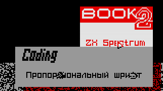

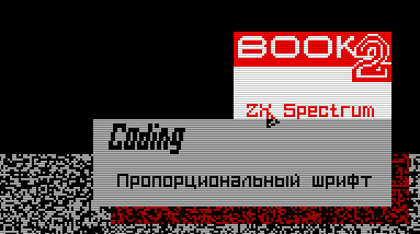

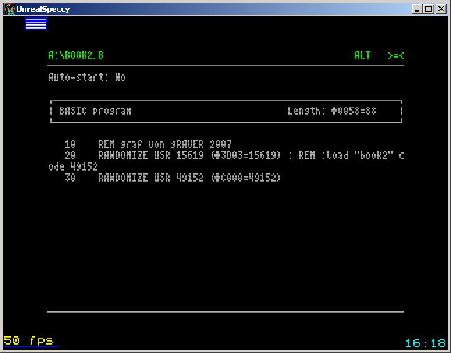

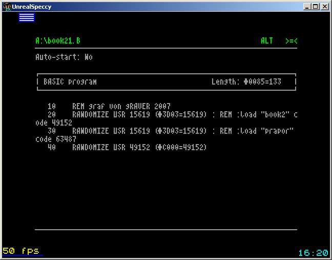

    Пишу я прогу в STORM'е. В нем все работает как надо - рис. vid.PNG. После компиляции кода появляется глюк - рис. viderr.PNG ему соответствует загрузчик на бейсике - рис. zagr1.PNG. Если использовать загрузчик - рис. zagr2.PNG - то просто програ сливается в 48к. <программирую на эмуляторе под ZS Scorpion 256 - потому что раньше им в реале пользовался>.
    Вобщем портится конец шрифта, который начинается с адреса 63487.

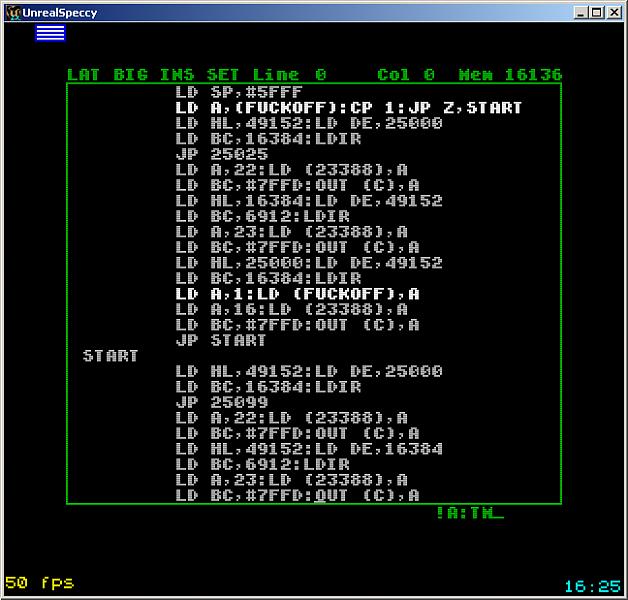

    Моя прога использует листалку из Text Maker'а. Поэтому колдую со страничками памяти - рис. storm.jpg.
    Дело в том, что используя такой код я на реальном спеке 4 года назад скомпилировал BOOK #01 - все работает как надо. Сейчас же на эмуляторе пробую снова ее скомпилировать - получается глюк со шрифтом.
