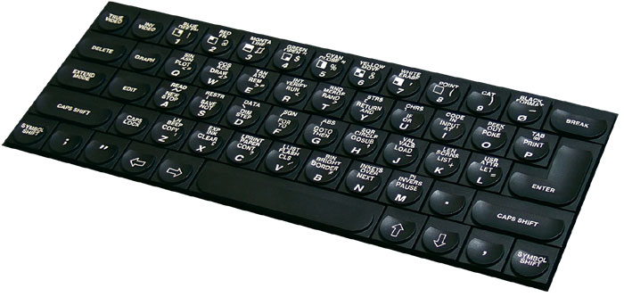

    05.03.2007
    93
    Объясню почему не PC-клава. В перспективе у меня будут деньги, но только под дело: изготовление корпусной части (корпус + клавиши с надписями).
    Дизайн самих клавиш и их расположения - в "миниатюрах". Т.е. цвет, форма, надписи, все как в оригинальном QL или ZX-128K (см. миниатюры). Когда-то же, наконец, надо почувствовать себя людьми из капстраны...
    Планируется (без обещаний, срок не указываю, собственными силами) подготовить чертежи и найти контору, которая смогла бы наштамповать мелкую серию пластиковых деталей, составляющих конструкцию корпуса клавиатуры - т.е. нижний короб, клавишный стан, сами клавиши, верхний короб,
    К чему это я? "Ну, раз хочешь, так делай, а мы на тебя посмотрим...". Да к тому, что электронную начинку на себя я не беру. Только составная конструкция и клавиши. Без аппаратной начинки. И меня интересует всё, что связано с этим в озвученном контексте. Попроще и поконкретнее сказать не могу, т.к. с предметной областью пока что никак не знаком.
    Насчет цены изделия само собой сказать не могу, только начал копаться по каталогам соответствующих фирм - но в пределах самоокупаемости, т.е., деньги (занятые и/или вынутые из своего кармана должны вернуться). Если посмотреть тему "клавиатуры" в железе то кроме слез от собственной некомпетентности, ничего у меня не появляется - вайтовые, безвайтовые, PC-шные, контроллеры. Увы, увы. Не шарю Единсвтеное, там есть голосование, по нему видно, что клава под спек (на данном этапе) интересует человек 50.
