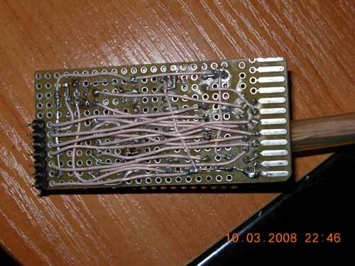

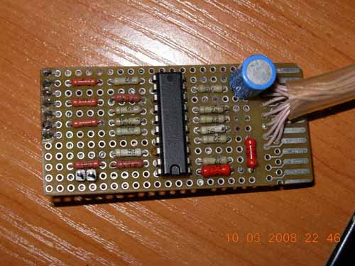

    MAX+ 10.2 валяющийся на Альтере.ком, работает с ByteBlaster MV. Схема: http://www.altera.ru/cgi-bin/go?35
    Этой связкой я и пользуюсь.
    Максу под ХР необходимо сконфигурить драйвер порта, иначе железки он ни в жисть не увидит.
    Дрова валяются в ...\max2plus\drivers.
    Шьются ПЛИСины быстро (секунды), ни фига не греются.
    7128-84 в Максе поддержан.
