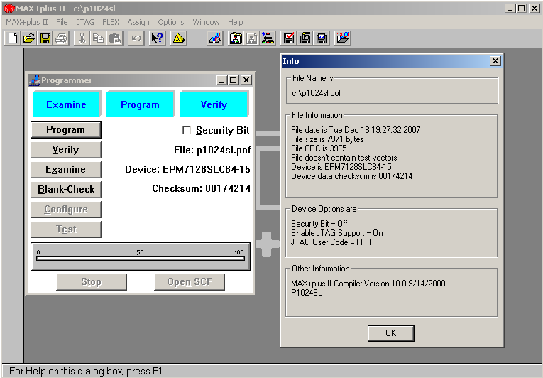

    1. GND платы пентагона и GND пц,соединять нада?
    2. а как должен быть сконфигурен лпт?
    3. значит просто запускаем программер,в хардваре сетап ставим бб2,открываем поф файл,жмём кнопычку програм,и всё?!

    короче спаял шлейф,подключил.
    махплюс2 пишет мне "unrecognized device or socket is empty".
    причём в это время,экран пента гаснет на время.
    шлейф метровый экранированный.
    ресет зажимал.
    Добавлено через 1 час 2 минуты
    укоротил шлейф в 2раза.
    детектится,прошивается,вер ифицируется-100%.
    но эррорс.
    Добавлено через 1 час 8 минут
    я собсно для чего перешивал то…
    чтоб добыть цвет при работе сл с моим тв-тюнером (авер твбокс 9).
    однако после прошивки,через встроенный пентагоновский кодер,на тюнере цвет по прежнему не наблюдаю.
    или это тока с недопцшным палкодером цвет будет?
    прошивка оригинальная с патчем от DDp.
