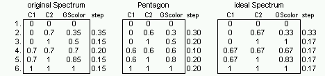

    Conan, спасибо! Именно этого я и боялся, что сигналы везде разные. Хотя.. если подумать, то уровень BRIGHT0 в пределах (0.5;1) сортировки цветов вроде бы не меняет. А оптимальный уровень = 2/3, т.к. в этом случае распределение цветов наиболее равномерно (см. таблицу, ideal spectrum). Уровни 0.6 и 0.7 наиболее близкие к идеальному, причем я бы не сказал, что какой-то более близок (см. разницу между цветами step в таблице).
    Сегодня вечером нарисую все три варианта палитры.

    Очень ждем... Инетесно все же цвета посчитать, хотя бы...
