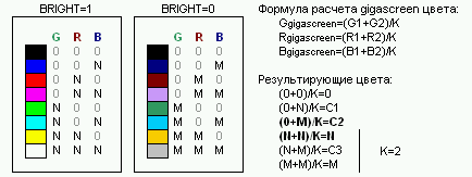

    Цитата Сообщение от Conan
    Вот это похоже на окончательное решение, хотя пришли к нему не сразу (может, кто и знал, но молчал долго).
    дык никто и не спрашивал особо палитру я рисовал уже давно, ещё в 2001 году, обсуждал её с SMT (2001 год) и AlCo (позднее, в 2003 г.).
    насчет окончательности: c 15 цветами 48к спектрума не согласиться трудно, но с gigascreen сложнее.
    вопрос на самом деле не так прост: не "сколько цветов", а "какие цвета" в gigascreen режиме. см. аттач: каковы реальные N и M (если К постоянно, то оно равно 2), правильна ли такая схема расчета?
    от выбора величин N и M зависит, что ярче: С2 (gigascreen: 0+М) или N и сортировка gigascreen палитры.
