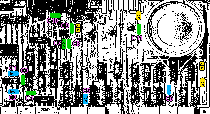

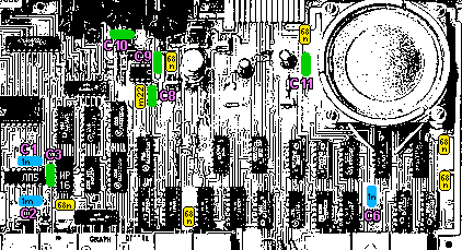

    Дошли руки до ДУЭТ ( DUET ) с нафиг отгрызанными кондёрами , некоторые влепил практически от балды лиш бы работало (курсор мигает , инт бегает) , на некоторые метод тыка чёто не действует , в часности никак не могу подобрать кондюк над курсорными клавишами , у пал кодера всё время башню сносит (есть подозрение что там торчит гашение) без кондюка экран раздваивается по вертакали (но пал кодер фурычит нормально). Номилы кондюков рядом со счётчиками и представить себе не могу (и понятия не имею что они делают , т.к. схемы нету).
    В аттче портрет куска платы где зелёным отмечены отсутствующие кондёры . Можете подписать прамо на картинке и сюды её запостить , либо на словах сказать относительно каких микрух сидит тот или иной кондюк .
    З.Ы. Пишите плиз именно то что на самих кондюках написано .

    Над курсорными кнопками странный конденсатор. Написано:
    C3
    M1nOJ
    Может быть M1 значит 0.1 мкф. Такой же под 40 ногой Z80.
    А еще ниже над "7" и "8" - написано F1u0. "u" - это "мю". Наверное 1 мкф.
    Над правым углом клавы - 68 nF. Почти все остальные такие-же. Развязка по питанию. Прозвони - включены между землей и +5в.

    "М" - это группа по ТКЕ, 1n0 - это емкость 1 нФ.

    10X!!!
    На инт как раз прилепил 1нф . И на мерцалку 1мкф . (Да я просто шаман ).
    Это тот что между двумя 555ИЕ7 ?
    Ещё как минимум интересует кондёр над клавишей 8 торчащий между микрухами 555ЛП5 и 555ИР16 (он похоже какойто цикл подруливает , т.к. если сним шаманить комп начинает колбаситься).
    И ещё прям над самой клавишей 8 (рядом с дыркой) тоже жудко интересно какой кандёр сидит .

    Обновляю картинку с кондёрами , чтоб не заблудиться что где подрисовал номера . Жёлтые кондёры - блокировочные (не нужны). Синенькие вроде как известные (желательно подтвердить что это именно они). Зелёные - не известные (всё ещё нужны).

    а букоффка J обозначает процентаж отклонения от номинала...
    J по моему 5%

    Вобщем вот ещё картинка с уменьшенным числом требуемых кондёров до пяти штук .
    Зелёные - те чьи номиналы нужны . Синенькие те что требуют подтверждения что это они %) . Жёлтые не нужны (номинал известен).

    C3 - 1n
    C10 - 1u
    C9 - 68n
    C8 - u15 -(видимо 0.15 uF?)
    C11 - 68n
