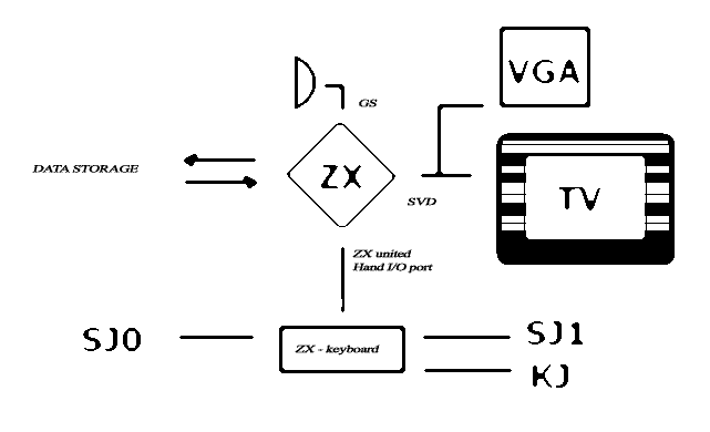

    ...в таком случае схема "новый-типо-спек" слегка видоизменяется.

    Вот мне тоже интересно, какой же разъем. Я так понимаю, что разъем может быть каким угодно, но на любой конструкции разъема используются одни и теже стандартные линии? Или как?
    Потому что можно было бы проблему распайки раъема отдать на откуп спектрумиста, с его конкретной машиной.
    А вообще, я говорю, в аппаратке я не разбираюсь, совсем. Если б разбирался, то делал бы енту клаву по-тихому, ну, может быть через ЛС переписывался бы. Вообщем, пока два вопроса.
    1) Я правильно понял, что вне зависимости от конструкции разъема/штеккера все русские выносные клавы для спека подключаются к zx-плате через одни и те же линии? (без учета ps/2 клавы). Если да, то распайку клавы под соответствующий разъем можно было бы переложить на пользователя (особенно в рамках схемы "ZX-хобби-комп"... )
    2) Сколько вообще стандартов на разъем? Если, допустим, существует ОЧЕНЬ распространненая конструкция, то можно было бы взять за родной штекер клавы именно ее.
    Нет стандарта на разъём, есть количество сигнальных контактов=13 для стандартной клавиатуры + может заводиться reset, magic, turbo, лампочка питания (питание).

    Ну, в таком случае надо сделать разъем на самой клавиатуре. А уж к своему Спеку каждый будет подключать сие по-своему. Двигаемся дальше?
    да, 8 входных линий адреса и 5 выходных данных. итого, чтобы подключиться по стандарту спековской клавы -- 13 жил. DA15 в качестве разьема, например.
