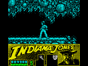

    Достал из чулана Indiana Jones and the Last Crusade, релиз от Slider/Goodboy, и оказалось, что кнопочка 'Caps+N' для пропускания уровня, ни к чему хорошему не приводит, т.к. если просто пролистать до уровня, где капли в замке и щит, то щита просто нет на своем месте, и дальше не пройдешь.
    Какая бесячая программа!!! Это не в релизе проблема! Это - проблема с уровнем-защитой, который идет второй по счету, там где Инди должен соотнести указанную дату с иероглифами на стенах. Это не головоломка, как многие думали. Эти иероглифы юзер должен был смотреть в фирменной инструкции!!!
    Так вот. Если ты НЕ ПРОШЕЛ эту фигню, то оно что-то куда-то НЕ ВНОСИТ (то, что надо внести) и тот самый щит НЕ ПОЯВЛЯЕТСЯ!!!
    Будем разбираться....
    А еще оно, падло, виснет время от времени, если юзать эти фирменные читы-переходы.
    Я уж молчу о том, что прога НЕ ПРОВЕРЯЕТ, сколько ключевых зон в уровне, и банально глючит, когда это число превышено.
    Единственное, что в этом радует, что не я накосячил...
    Titus, твоя помощь не помешала бы очень даже.... (если, конечно, будет желание/настроение/время).
    Не уверен, что смогу сам найти/разобраться, какую ячейку там надо менять, чтобы щит появлялся...

    похоже подвох в ячейке (30961)
    для наличия щита там должен быть ноль !!!
    Slider(18.01.2026)
    Спасибо! Я тоже методом тыка почти нашел, но ты был быстр, аки лань
    Но дело усугубляется!
    Похоже, чтобы получилось взять ЩИТ, у тебя уже должен быть КРЕСТ! Иначе ЩИТ не берется. Вангую, что, чтобы взять КНИГУ, надо и ЩИТ и КРЕСТ иметь....
    Теперь надо искать ячейки, где вот это все....
    сильно сомневаюсь. возможно надо пройти в правильную арку.

    Там какой расклад. К примеру, ты пропуском уровня пропрыграл до уровня-защиты. И там вошел в правильную арку. ЩИТ тогда появляется на след_уровне, но взять ты его НЕ МОЖЕШЬ, вот в чем засада!...
