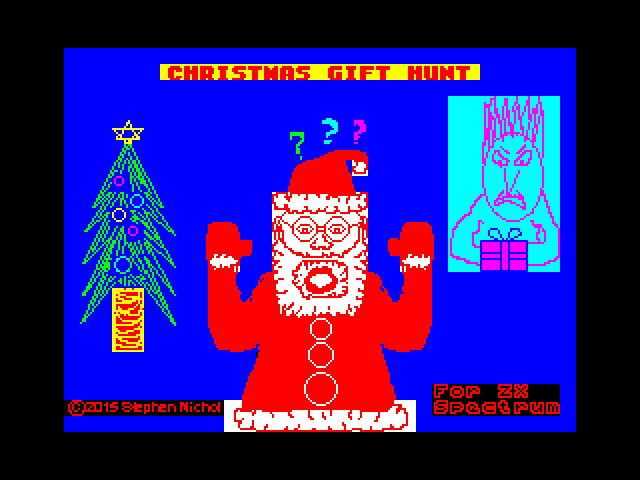

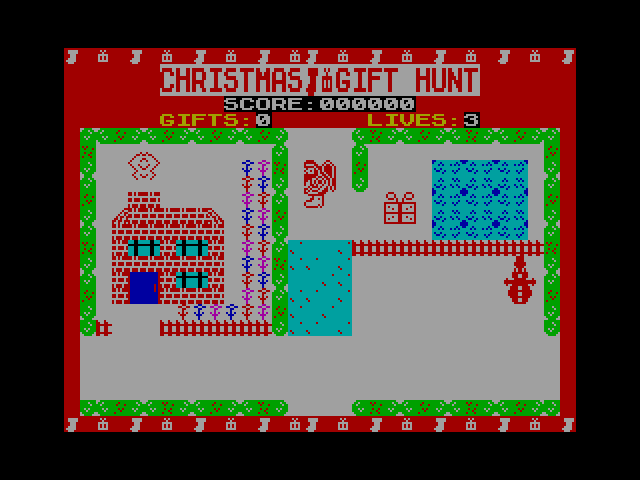

    Christmas Gift Hunt by Stephen Nichol'15
    http://vtrdos.ru/gamez/c/CHRISTGH.zip
ID:	55325   Нажмите на изображение для увеличения.

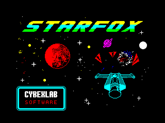

    Starfox by Cybexlab Software'87
ID:	55353   Нажмите на изображение для увеличения.

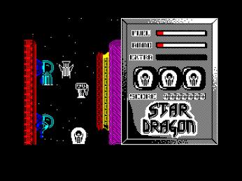

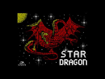

    Star Dragon by Scorpion & Proxima Software'90
ID:	55450   Нажмите на изображение для увеличения.
