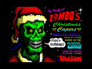

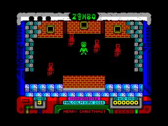

    Zombo's Christmas Capers by Malcolm Kirk'16
    Обновил свои релизы игр Licence to Kill и A View to a Kill. Добавлены альтернативные заставки от 4thRock.
    http://zx-pk.ru/threads/5076-novye-t...l=1#post879736
    http://zx-pk.ru/threads/5076-novye-t...l=1#post856200
