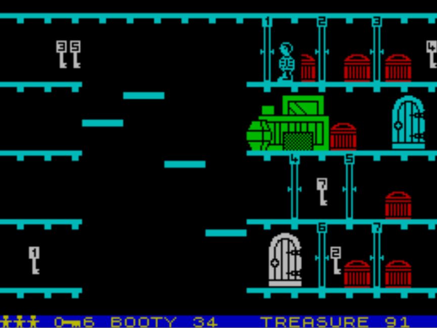

    Проверьте, плз, точно ли все ок?
    На одном экране что-то с ключами и дверьми - две двери №2, за одной из них ключ №2 и еще ключ с номером больше 9 между этажами. RZX к этому месту ниже.

    Странно, но в rzx'e у меня умер герой и дальше оно не показывало...
    Не может быть из-за того, что я внес новые значения в карту ключей согласно рекомендации WOS
    "One place there is key very near to a door. Sometimes you can get stuck between two doors without key. This POKEs move the key (No. 6) to a better position: 44524,14 and 44525,11"
    Попробуй старые значения #15 и #06 - может, из-за этого?..
    Не в этой комнате глюк?
    В этой.
    Щас попробую...
    Значит, со старыми значениями ключ 6 на верхнем этаже. Предложенные значения в первой ячейке сдвигают ключ между этажами (#0E вместо #15, отсчет координаты снизу), а во второй ячейке меняют его номер на несуществующий (#0B вместо #06). Причем, если номера дверей зацикливаются и вместо двери 6 появляется не 11, а 2, то номер ключа так и идет - ";".
    А вот если в 44524, 11 - то ключ как раз попадает на второй этаж. В 44525 лучше оставить 6.
