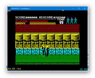

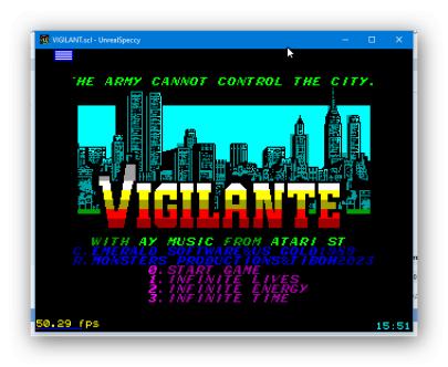

    Привет всем...
    Игра - Vigilante 48/128K + 5 Levels
    from Emerald Software' 89...
    Добавлена AY музыка from Atari ST...
    Intro - by Tiboh...
    Коррекция громкости beep - by Tiboh...
    По просьбам трудящихся, loader сделан через #3d13...
    на 48к сбрасывается
  7. #5836

    Поправил игруш...
    Вроде - все должно работать...
    В v3 - исправил ошибку с проверкой на 128...
    Перезалейте, please...
