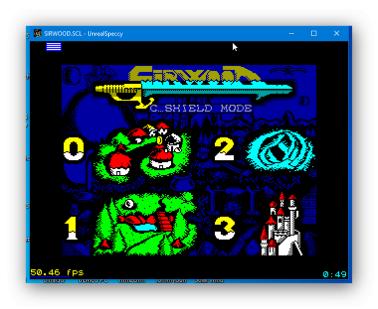

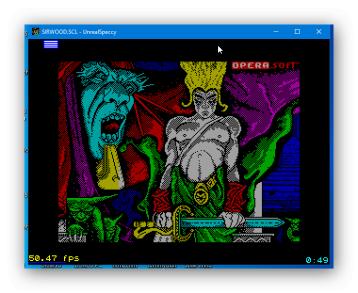

    Сборник игр - Sirwood 48/128K - intro, 1, 2, 3 from Opera' 90
    by Tiboh, Slider и совсем немного Kozlish...
    Сборник игр сконвертирован с +3 .Dsk...
    Sirwood 2, 3 - с фирменной музыкой и AY - эффектами...
    Игра ускорена по сравнением с оригиналом...
    Мой начальный вариант процедуры для ускорения
    вывода буфера на экран...
    Игра перезалита с исправленной версией...
    о, теперь в это даже можно играть! хотя 2-3 всё же подтормаживают
    это окончательный вариант или еще что-то собираетесь допилить?
    Ускорение производилось в рамках 48к. Больше свободной памяти не осталось. На данный момент это окончательный вариант.
    В эмуляторах есть турбо режим - 7 МГц,
    а на Evolution и 14 МГц есть...
    Игра ещё ускоряется...
    А свободной памяти в 48К - около нуля
    осталось...
