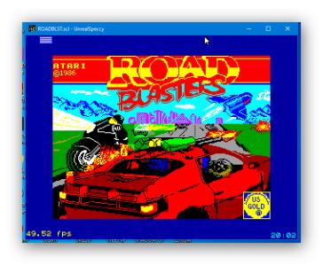

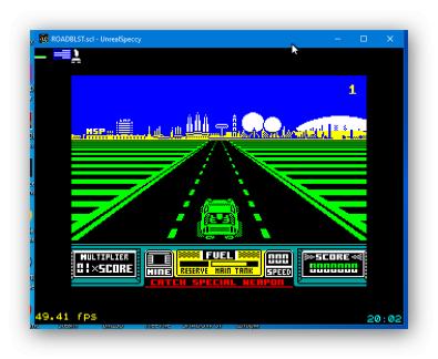

Ave ZX!
nimdasys_inbox_ru(17.10.2024)
Привет всем...
Игра 2 in 1 -
Roadblasters 128K,
Roadblasters 48K + 19 Levels
from US Gold '1988...
Версии переключаются, в зависимости
от того в каком режиме запущен Спектрум,
48 или 128К...
Intro by Tiboh,
Disked, cheated by Kozlish...
В игры добавлен опрос Sinclair 1 (6-0) джойстика,
управление скоростью с клавиш - A, Z
перенесено на - Q, A...
Вложение 81445
Последний раз редактировалось Stl75; 21.10.2024 в 19:22.
