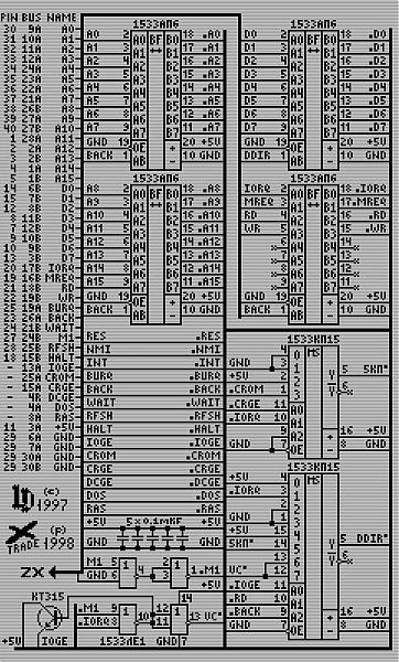

    Question Есть кто этот ZXBUS РЕАЛЬНО делал своими руками?
    итак сабж.
    Была ветка, ( http://zx.pk.ru/showthread.php?t=3940 ) но насколько я понимаю там только теория,нет практика,который бы с паяльником и МГТФом это сваял.
    А мне надо именно подтверждение - Да!Я это паял и это НИХРЕНА не работает .....
    или наоборот - О да! О да! Это работает работает!!!
    Скажите мне чтонить.....

    Ты же сам его делал? Или ты только плату разработал, а спаять даже один экземпляр не удосужился?

    не я....
    эт раз
    второе - оно сделано "по мотивам"...
    третье есть готовый экземпляр,но он не работает,точнее сказать некорректно работает.
    Вот и хочется понять - "мотивы" вообще работоспособные были....

    Хехе... Вопервых не Мичкин а Мучкин...
    А во вторых почитай внимательно тему,от начала до конца.
    Это расширитель сделан по МОТИВАМ того, про который я спрашиваю.
    А спрашиваю я потому,что он некорректно работает....
    Во-первых, непонятно в чем это проявляется;
    Во-вторых, корректная работа исходной схемы (новой схемы я не видел)
    возможна при выполнении некоторых условий.

    Цитата Сообщение от maximk Посмотреть сообщение
    А можно полюбопытствовать каких? Потому что я собирался делать сей расширитель для профи.
    1)На устанавливаемых платах доступ возможен только к порта ввода/вывода.
    Размещение и доступ к дополнительной памяти не возможны;
    2)Обязательно наличие на платах схемы формирования /IORQE;
    3)Желательна полная дешифрация портов ввода, либо порты на устанавливаемых платах
    не должны пересекаться (при не полной дешифрации).
    Кстати, судя по трассировке, новый буфер позволяет устанавливать не более 4 модулей.
    23.10.2006
    С.Петербург
    1,771
    Устанавливалось - твоя мультикарта, GeneralSound.
    Устанавливалось по очереди.
    Устанавливалось в первый слот ( читаем IORGE1 формируется ).
    Вот такое вот биде...
