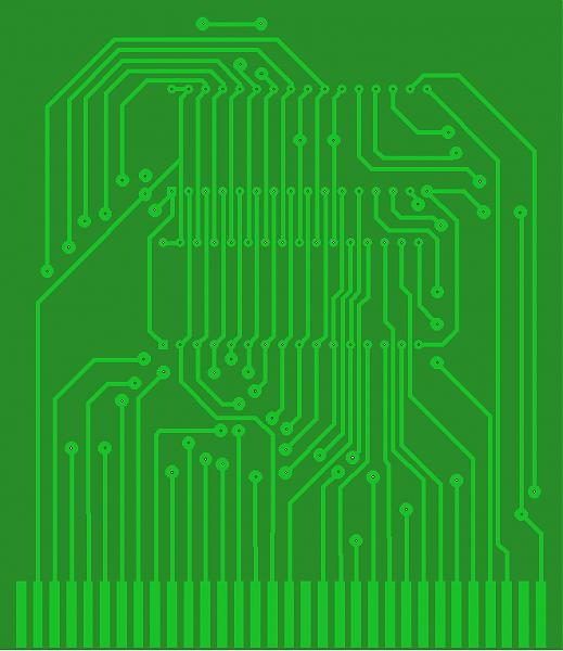

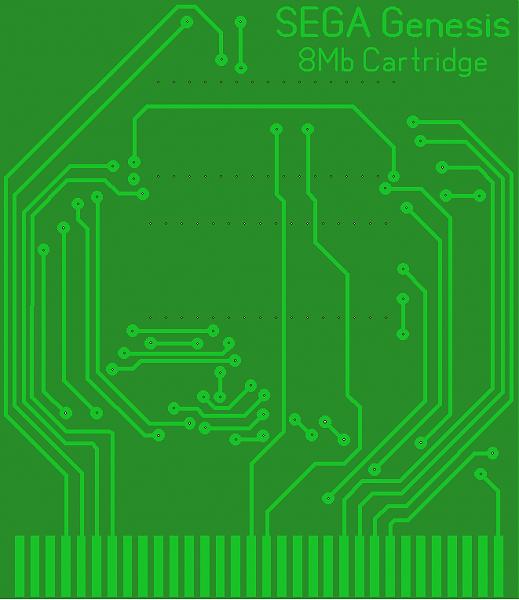

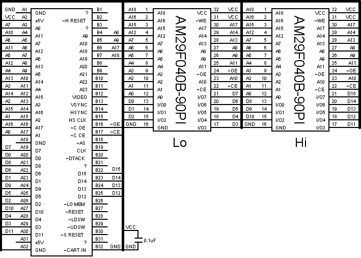

    Могу выложить схему собственного рабочего картриджа для Sega Genesis(Mega Drive) с разводкой. Две микрухи am29c040 (512k x 8) и больше ничего! Контакты к коннектору подправить можна

    Если ещё актуально - http://www.emu-land.net/forum/showthread.php?t=8876
    Вкратце - маппер внутри приставки , в картриджах только трёхвольтовая флэшатина максимум на 4 мега . Распиновка картриджа (относительно флешатины) на четвёртой странице . Что приятно на разъём выведен сигнал /WE

    С-схема,F1-верх(где микрухи),F2-низ
    F1-зеркалить если ЛУТ

    sv>...как/где/чем шить...
    я шил десятым Стерхом(на работе)
    кстати-не помню -если не заработает - микрухи Lo и Hi поменять местами!
