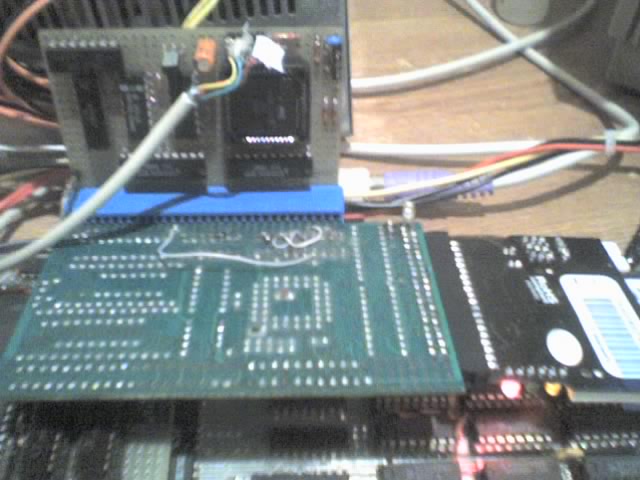

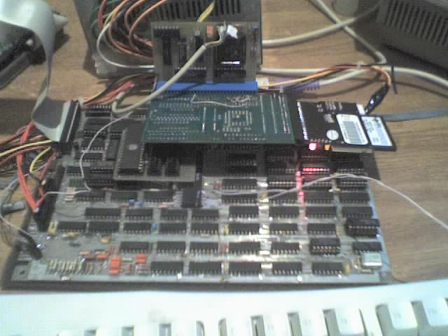

  5. #15
    23.10.2006
    С.Петербург
    1,771
    Цитата Сообщение от fan
    Это всего лишь попсовы переходник , комп работает с CF напрямую .
    ну что вы все на меня накинулись... да. да я знаю что Это всего лишь попсовы переходник , комп работает с CF напрямую .
    но я не пытаюсь открыть америку,я просто говорю что это удобно. что не надо колхозить самопал. что ненадо портить нервы и зрение распаивая 50 коонтактов с шагом три ноги на миллиметр....
    Удобно вот и все.
    Цитата Сообщение от Vega
    Любопытно, как он поведет себя на Спектруме...
    Запытал его вчера.
    Ведет себя великолепно.
    Определился сразу.
    Разметил ,форматнул.
    Все тикает.
    Так что вопрос с винчестером для мня закрыт.
    2All. Вообщем рекомендую. Все удовольствие обошлось мне в 750 рублей. 350 рублей флеша 512 метров и 400 рублей сам переходник.
