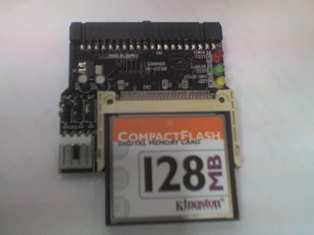

    Еще один иллюстрированный рассказ о подключении CompactFlash-карты. На этот раз к ZX Evolution.
    Переходник IDE to CompactFlash Adapter "Espada FG-IDE2UСА1-D-01-CT01":
    Корпус InWin EMR002BS; в него уже установлено три дисковода.
    Выключателя на блоке питания не оказалось, пришлось врезать тумблер самому.
    Внутри корпуса до установки переходника. Часть отверстий для воздуха в корпусе я закрыл прозрачной пленкой - чтобы лишняя пыль не проникала.
    Переходник установлен и закреплен на задней пенели.
    Изнутри корпус теперь неплохо освещается светодиодами на плате переходника. Хочется спросить его разработчиков, почему они не вынесли их на заднюю панель также, как разъем CompactFlash-карты?
    Результат работы программы FATALL - на "винчестер" записаны мои code-версии некоторых программ, и теперь их можно оттуда запускать.

    Grand, а какую карту использовал?
    p.s. Я тут случайно выяснил, что вот эта карта не определяется с NEMO-IDE в WDC v1.60, если ТУРБО-режим выключен. Но если карта задетектилась при включенном ТУРБО, то при отключении ТУРБО, она продолжает нормально работать на обычной частоте компа.
    CF-карта такая же как у Mikka_A в первом сообщении - Kingston 128Mb. У меня их три штуки - вставил уже во все свои компьютеры.
    Цитата Сообщение от Grand
    Также заметил одну особенность: сразу после включения компьютера загрузка с карты не происходит; только спустя нескольких секунд прогрева система наченает загружаться, и далее работа происходит уже без ошибок.
    Этот эффект пропал после того, как я запитал карту от +5В вместо 3,3В.

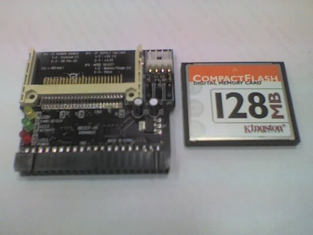

    Немного дополнительной инфы по CF to IDE. В этой мессаге я отписывался про карту Kingston на 4GB. Но её работа оказалась крайне нестабильная с NEMO-IDE и программой WDC v1.60. Более-менее работало только в TURBO-режиме и то иногда подглючивало. Заказал я тут со скуки у китайцев простенький и очень дешёвый CF-IDE-адаптер. Пришёл он через 1.5 месяца. Качество пайки ужасное (пара контактов на IDE-разъёме была вообще не припаяна, а вместо блокировочного конденсатора был припаян резистор на 22кОм), флюс не отмыт. Ну да ладно, всё это мелочи. Перепаял и промыл плату. Там даже понижение питания до 3.3В сделано на 2х диодах (для Спекка перемычка установлена на +5В). Так вот, засунул я в этот адаптер вышеназванную карту и подключил к SMUC2 Rev.A. Заработало всё сразу и без единого глюка. Что в ТУРБО, что на обычной скорости. Запускал встроенный тест винта из теневика - ни единой ошибки. Создал на этой CF раздел TR-DOS, накидал туда софта - работает изумительно. А с НЕМО-IDE и другим адаптером (первая фото в мессаге) эта же CF глючит. Правда, там адаптер подключен к НЕМО-IDE через 40-pin-шлейф на 20см, а тут новый адаптер втыкается прямо в SMUC2. Завтра попробую старый адаптер подключить к SMUC'у через шлейф и ещё раз проверить. Т.е. где проблема: адаптер+шлейф или особенности платы НЕМО-IDE.
