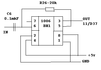

    схема есть, надо найти и отсканить только (вроде ж CHRV выслал уже ?).
    схема формирователя на ВИ1 работает вроде нормально на КАЯх, как-то проблем не замечал, хотя магнитофоном тестил эээ мало в общем прошлый век однако тот же викомм модем нормально работал.
    принцип работы формирователя на ВИ1 (не помню я сейчас схемы, да и никогда не обращал особого внимания) в том что в ВИ1 работают только входные компараторы (а не в качестве таймера).

    еще один человек подтвердил, что проблем с магнитофоном на КАЯх не ощущал. схема соответствует тому что есть на плате (как на 256ом так и на 1024ом). и вообще не натыкался на ошибки в схемах от Немо (про журналы - не знаю)
    отсканить не получилось (сканер под рукой поганый, там толком ни х не разберешь), поэтому нарисовал руками в паинте

    Если схема нужна - тыкаемся в мой мыл, отправлю кому нужно! Проблем с мафоном на кае нет - подтверждаю!

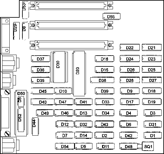

    Если нет готового,то нужны только микрухи (ибо разбирать кракозябры без справочника, телепартировавшегося в невиданное измерение, затруднительно).
    Ниже прикрутил расположение элементов на плате -

    я так понял что тебе надо нечто типа
    D1 - 1533ЛН1
    D2 - 1533ТМ8
    D3 - 1533ИЕ19
    на самом деле всё печально, ибо на схеме не всё обозначено (допустим D1 там просто ЛН1, и за уточнением надо лезть в кай и смотреть на плату, ибо в нормальном виде Немо конечно же не сделал).
    мне продолжать сей труд?

    Сойдёт и окончание аля D1 - ЛН1 и т.д., но по схеме я и так могу посмотреть , точнее не могу %) т.к. там все буквы друг на друге сидят...
    Итого надобно D1,D6,D7,D8,D9(КП2?КП12???),D10,D11,D12,D13,D1 4,D29,D31,D32,D42,D48,D49,D54,D55 (проще всё подряд писать ) Некоторые включил в список паранои ради, но некоторые в упор не разбиру...
    Вобщем если не лень на плате посмотреть, то глянь плиз. И кстати, что на микрухах памяти написано (D21..D28)?

    Вобчем так получается (похоже D9 всётаки КП2)
    D1 LN1 - 04
    D2 TM8 - 175
    D3 IE19 - 393
    D4 IE19 - 393
    D5 IE19 - 393
    D6 LI3 - 11
    D7 LN3 - 06
    D8 LP9 - 07
    D9 KP2 - 153
    D10 LL1 - 32
    D11 LP5 - 86
    D12 LA3 - 00
    D13 LI1 - 08
    D14 LL1 - 32
    D15 KP11 - 257
    D16 KP11 - 257
    D17 KP11 - 257
    D18 KP11 - 257
    D19 KP11 - 257
    D20 - Z80
    D21..D28 - RAM
    D29 LP9 - 07
    D30 - 27512
    D31 LA4 - 10
    D32 LN1 - 04
    D33 KP13 - 298
    D34 KP13 - 298
    D35 TM9 - 174
    D36 KP11 - 257
    D37 KP11 - 257
    D38 IR22 - 373
    D39 IR10 - 166
    D40 IR35 - 273
    D41 IR16 - 295
    D42 LA3 - 00
    D43 KP11 - 257
    D44 LN3 - 06
    D45 IR35 - 273
    D46 ID7 - 138
    D47 KP11 - 257
    D48 LL1 - 32
    D49 LE4 - 27
    D50 - AY
    D51 - LN555
    D52 IR22 - 373
    D53 IR16 - 295
    D54 KP12 - 253
    D55 LL1 - 32
    Вроде всё
