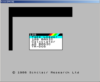

    В новой версии появились проблемы с обновлением экрана
    18.01.2005
    Ростов-на-Дону
    577
    При статическом бордюре, он рисуется только один раз. При активации окна экрана, перекрытого другими окнами, оно перерисовывается полностью, но этого по видимому не достаточно... Будем искать...
    PS: Попытался и не смог повторить эту проблему... В каких ситуациях она возникакет?
    Последний раз редактировалось Lion17; 25.03.2005 в 09:41.
    16.01.2005
    Moscow
    801
    442
    44
    26 сообщений
    Нажал Esc попал в меню, потом нажал F9 - запустил эмулятор. Там где окно меню перекрывало основное окно остался черный "след".
