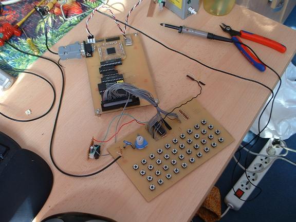

    А каков рецепт последнего удачного пирожка ? А то по фотке просто супер выглядит .
    Да рецепта как такового еще нет. Сам не понял как получилось...
    Все стандартно. Только температуру утюга подбирал и утюгом практически вообще не давил.
    Да и вообще много рецептов перепробовал и все поперемешал.
    Синклер на плазме 42" - это зачот!
    Просто телека другово нема
    А на PC через TV-карту тестирую.
    Приложил свежую фотку клавиатуры. (Всю ночь делал )
    PS2 пока еще немогу подключить а ждать тоже уже не в моготу...
    Вроде работает... Ща еще на вход с магнитофона для загрузки замутить надо....

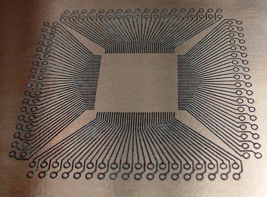

    Сегодня с первого раза получилось!!!
    Это адаптер с TQFP144 на 2.54mm для Xilinx Spartan 2
    Теперь технология отлажена.... (ну или почти отлажена )
    Думаю маленькую статейку для интересующихся сбацать!
    А что за чип на клаве?
    Зачем?
    А синенькое что это?
    А плятка маленькая рядом?

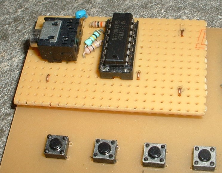

    Зачем?
    Это 74HCT245, открывается при открытии порта клавы на чтение. Просто сначала я хотел подключить PS2 (что и сделаю, когда CPLD на FPGA заменю ).
    Это глупость маленькая была регулятор громкости для магнитофонного входа . Сейчас заменил эту "порнографию" на это (смотрите фотку снизу!)
    Кнопка "RESET" c 10K резюком и конденсатором... Хотел на плате клавы разместить, но когда плату разводил - забыл
