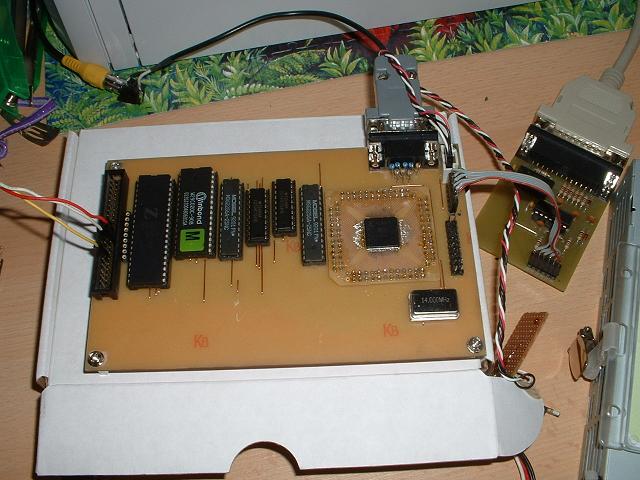

    Наконец-то запустил я свой первый в моей жизни самодельный спектрум
    Xilinx XC95144XL (3.3V), Z84C00-10, W29C020, 2 х Mosel 62256, 2 х 74HCT245...
    И сразу-же возникло 2 вопроса.....
    1. Как расширить 48К до 128К.... ????
    2. Как или в каких программах можно увидеть разницу нормального и безвайтового варианта Speccy???
    (мой Speccy наподобие ReSpecT)

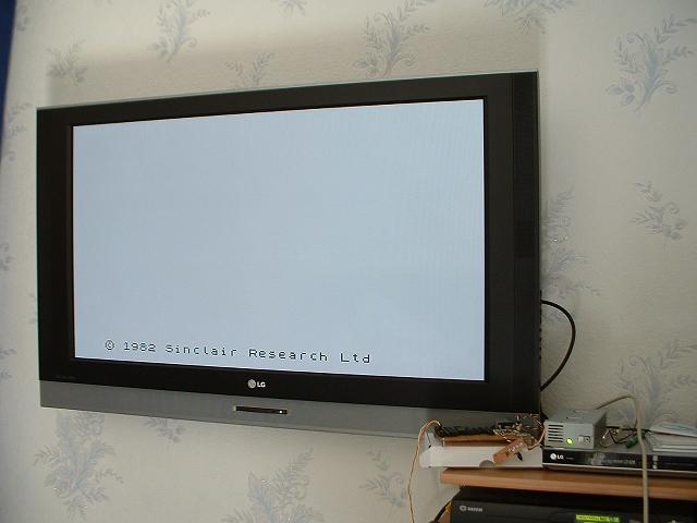

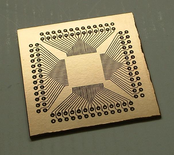

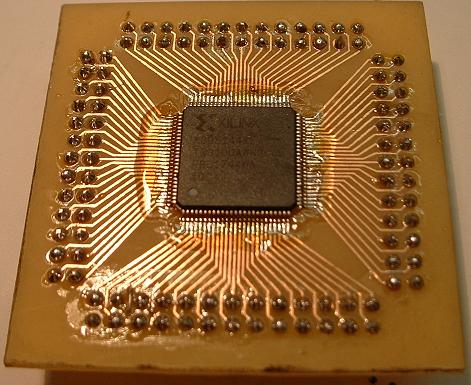

    Ну в общем вот фотки...
    Все утюгом накатано включая TQFP-адаптер...
    p.s. Такой прикол... Размер одного знакоместа на телевизоре 22mm x 22mm
    Какой принтер использовался ?
  9. #29
    20.03.2007
    Germany
    867
    HP LaserJet 1018...
    Первый раз этот адаптер где-то с 10-12 раза получился
    Последний раз редактировалось ILoveSpeccy; 01.06.2007 в 22:13. Причина: Добавлено сообщение
  10. #30
    11.02.2005
    3,789
    А каков рецепт последнего удачного пирожка ? А то по фотке просто супер выглядит .
