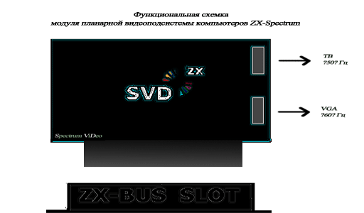

    Возможно ли сделать такое устройство, чтобы при его установке в слот ZX-BUS отключалась стандартная видеоподсистема ZX-Spectrum и заменялась на другую?

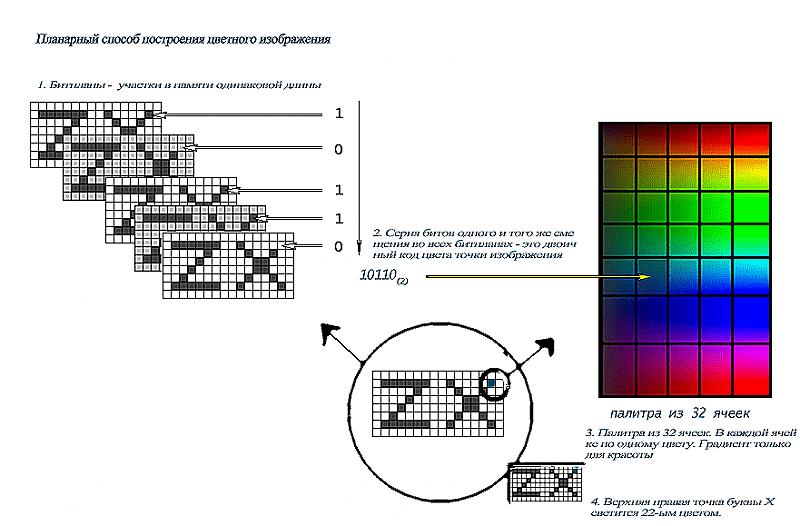

    Кто не слыхал (а таких людей тьма, т.к. не каждый программировал для Амиги), то вот немного по планарной схеме составления изображения. В случае чего, пусть амижники меня поправят, но вроде так. Короче, в PC-шном "чанк"-моде у нас одна точка - это "несколько бит в видеопамяти которые идут один за другим". Пример: одна точка - один байт. В амижном планар-моде (битплановый) - биты, кодирующие color одиночной точки расположены не в ряд, а в нескольких одинаковых по размеру видеомассивах, по одному и тому же бит-смещению.
    Такая схема, в принципе... ...в принципе, дает возможность старому софту работать с новой видеоплатой без всяких переделок. Но одновременно с этим, появляется много интересных возможностей. Это очень... эээ.. элегантная схема. А это имеет значение, т.к. не очень элегантные уже есть!
    Опять же, вопрос железячникам. Делает ли такой подход (т.е. вынос видеоподсистемы ZX-Spectrum на отдельную плату ZX-BUS) более легкой в реализации давнюю затею спектрумистов о беспроблемном подключении их ZX-ов как к телеку, так и к vga-монитору? Иными словами, какой вариант для вас более геморный - а) переделать под планарный режим и одновременно два видеовывода (ТВ и VGA) САМ спектрум; б) сделать отдельную видеоплату ?? в) модифицировать САМ спектрум и сделать к нему отдельную видеоплату

    1) Планарный режим в толковании stop'а
    2) Функциональная схема сей мифической платы (т.е. с точки зрения end-user'a, недалекого человека - NedoЧеловека! )

    А насчет модуля в zx-bus... Такую штуку в качестве эксперимента делал Heroy (где-то в "Железе" тема есть), так что все возможно.

    А у меня сразу появился вопрос.
    Если у пользователя установлено много контроллеров в слоты ZX-BUS,
    при работе с расширенной графикой,которая будет соответственно больше нагружать эту шину, не будет ли тормозов ?
    А так ,затея мне очень нравиться, так как очень нуждаюсь в данной железке.
    Унифицировать надо расширенные режимы графики и сам вывод на VGA монитор..

    Я намечал тут два разъема ( первый VGA, второй ТВ ). Это неспроста. Поскольку МТ (медиатерминалы) становятся такой же распространенной бытовой вещью как и ТВ лет пятнадцать назад, то без "нативной" поддержки мониторов актуальному ПК (даже микро-ПК) никуда не деться. Плеваться бесполезно.
    А теперь линии пожестче. Я против странных графических режимов. У нас есть 256*192 * <макс. кол-во битпланов> и всё. Все эти дурацкие довески (переключим так - будет один режим, переключим так - дисплекй моргнет - и появится другой режим, этот софт работает чисто под ТВ, а вот этот и под мон. Но такой-то гений написал дравер. И теперт этот софт ралботает также под моник. Это круто, но всё-же драйвер находится в стадии тестирования. Вау, слей его мне... (картины маслом)), довески, сопли, разведение сущностей, - всю эту нестройность от которой воротит нос давайте оставим для МТ (Микрософт-Терминалы, PC - в простонародье).
    "У нас есть" ваще-то 368x296 (384x296 на кривом пентагоне), из которых на стандартном ТВ должно быть видно 352x288.
    ээ.. чет чувствую себя еще тупее, чем есть. Это как 384*296? Имеешь ввиду с паребриком? Если да, то ладно, пусть и дальше будет, я не против :-) Я имел ввиду, скажем, что добавлять новые режимы - по-моему (по-моему) некрасивый ход, который не даст плюсов. Да, рассуждения ламера, но я особенный ламер. Скажем, со своим обычным ламерским видом читая описания двух ОС, скажем, Plan-9 и современного UNIX, я вижу что Plan-9 сделана красивее и для меня это фактор.. Ну вооще конечно черт его знает.
    Если говорить о новой разработке, то проще сделать сразу возможность работы на ТВ и VGA, но только не одновременно, а или/или, что вобщем вполне приемлемо, т.к. незачем подключать одновременно два экрана. Для старых компов проще выпустить преобразователь. В этом случае можно как раз подключить сразу два монитора.
