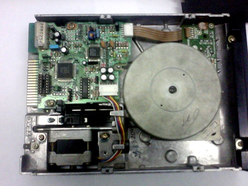

    Итак все кардинально поменялось .
    То что не работало - запахало как лошадь.
    Teac - фиг знает что за тик .
    Промыл башку, подогнул пружину.
    Извиняюсь за качество фоток , снимал телефоном , но думаю и так можно опознать. Хотя уже неактуально. Джампера видно - если нет распишу.
    Терминаторы вытащены , но для работы ставлю . Кода фоткал поставил в EPSON.

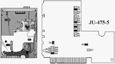

    Panasonic JU 475-5
    Перемычки (метод научного тыка) + спирт на башку +пружина.
    Приложил фотки и jumperа
    Каждый FDD проверялся на чтение . Также на форматирование , и на запись- на свои форматированные и на форматированные на Epson SD-800 (Типа эталон )
    На запись проверял в WDC, с последующей проверкой на запуск и check в
    AIDS. Теперь все 3 читают все , даже те дискеты что в 90х не читались .
    Ну практически все .
    Но Chinon FZ506- что не делал , так и не заработал . Точней читает - вроде нормально , а пишет с ошибками .
