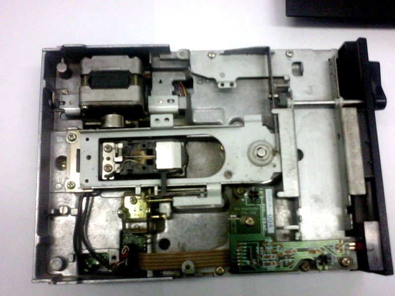

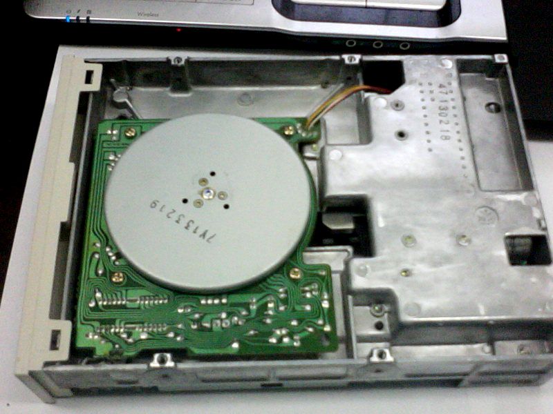

    Перемычки (метод научного тыка) + спирт на башку +пружина.
    Приложил фотки и jumperа
    Каждый FDD проверялся на чтение . Также на форматирование , и на запись- на свои форматированные и на форматированные на Epson SD-800 (Типа эталон )
    На запись проверял в WDC, с последующей проверкой на запуск и check в
    AIDS. Теперь все 3 читают все , даже те дискеты что в 90х не читались .
    Ну практически все .
    Но Chinon FZ506- что не делал , так и не заработал . Точней читает - вроде нормально , а пишет с ошибками .
    Нормально читает дискеты, записанные на других дисководах? А записи, сделанные им, как читаются на других флоподавах?
    Естественно только других читает , не могу я на нем записать...
    Другие его записи не читают , он похоже еще и сектора бьет при записи.
