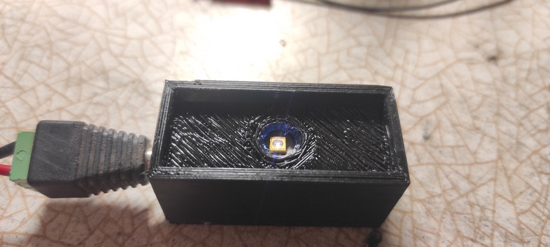

    Непонятное. Это гиперболоид?
  3. #553
    11.03.2015
    112
    23
    это ультрафиолетовый светодиод, DC-DC и напечатанный корпус... стирает даже РФ5, правда 40 минут.

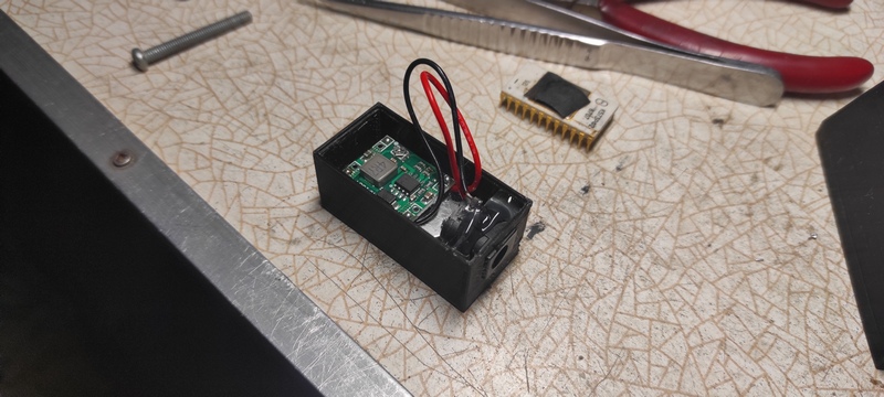

    Спасибо. Еще несколько вопросов, если можно, в порядке убывания важности:
    - Какой тип пластика, из которого напечатан корпус?
    - DC-DC китайский, или любой подойдет?
    - Какого диаметра ультрафиолетовый светодиод лучше использовать?
    меня глючит или на фотке РФ2?
    Рф5 стирается "фотоном" минут за 5. а вот РФ2 (особенно в "кирпичном" корпусе) - где-то полчаса. как и 27 серия от Texas Instruments. другие обычно трутся куда быстрее...

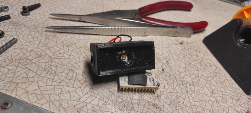

    Она... еще не пробовал рф2, черный рф5 стер..
    2732 стерло за 15 минут
    За фотон, на авито просят 3 рубля - дорого.
    пластик PETG
    DC-DC GW1584 установил по максимальному напряжению ,что написано по даташиту светодиода - еле светится..
    светодиод этот https://www.ozon.ru/product/svetodio...vc-1407241416/
