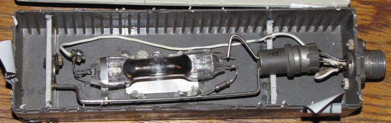

    притащил как то отец мне с работы вот такую штукенцию, сказал, что ею мужики на работе стирали УФ-пзухи, но вот как включить ее он не знает, мужики, что собрали сие устройство уже не работают и спросить нет возможности. мот кто знает как его к 220В подрубить?
    Напрямую в 220 ни в коем случае. В этом же топике пост 79 пункт 2.

    Спсиб. На фотках лампа почти как у мня, хотя отличия несущественные. И еще, в той что на фотке, видно присутствие двух доп элементов (как резистор по форме), а у меня только один, как тут быть?
